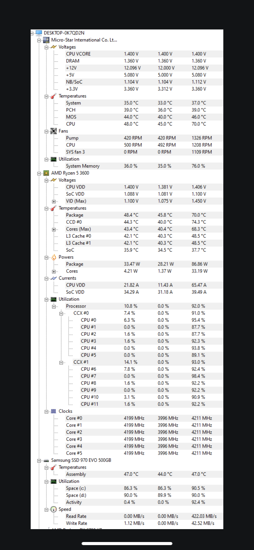

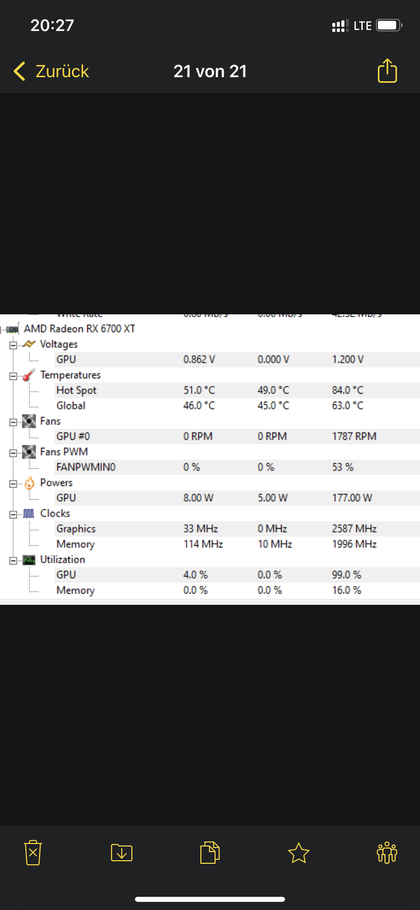

Screenshot von HWInfo64 im Sensors Modus wäre auch nicht schlecht. HWInfo Sensor only starten, spielen bis ein paar Ruckler waren, screenshot von allem machen

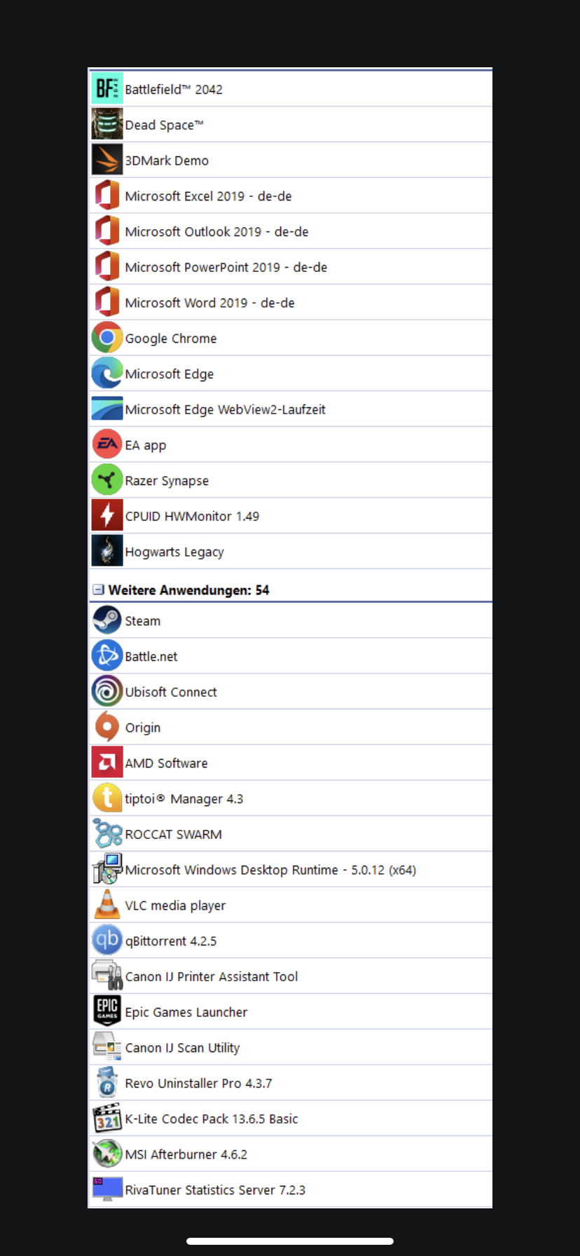

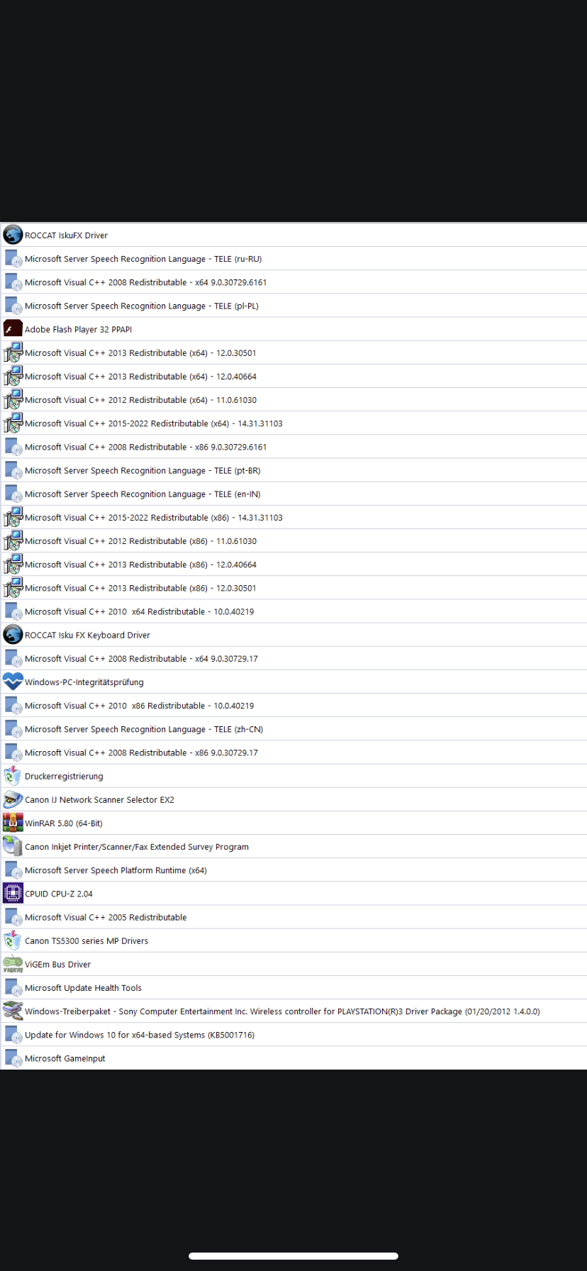

Hier noch 2 Screens mit allem installiertem Programmen , evtl ist da auch ein Übeltäter dabei ?

Du musst für deine Tests selbstverständlich ohne FPS Limit arbeiten. Also V-Sync aus und FPS Limiter aus. Sonst weis man natürlich nicht ob es an der CPU Liegt.
Von den Temperaturen her und anderen Sensoren würde ich im ersten Moment nichts auffälliges sehen.
HWInfo64 wäre besser gewesen, da es weit mehr Sensoren ausließt und auflistet.
Zu deinen Programmen:
Adobe Flash Player :kotz:
Mach diesen lückenbehaftet Mist so schnell wie möglich runter von deinem PC. Da kannst dir gleich div Trojaner, Viren und co selber runterladen und installieren. :freak:
Ansonsten:
Für was ist der Rocccat IskuFX Driver und Roccat IskuFX Keyboard Driver? Gehören die zu "Roccat Swarm"?
Was tut der ViGEm Bus Driver?
"Razer Synapse" ist auch so ein Kandidat, der Fehler verursachen kann.
Diese Programme mal testweise einzeln deinstallieren und schauen ob es besser läuft. Danach kann man es ja wieder installieren.
Was tut eigentlich der Revo Uninstaller auf deinem System?
Du kannst alles auch mit Windows eigenen Mitteln deinstallieren.
Einstellungen -> Apps
oder
Systemsteuerungen -> Programme und Funktionen
Da hast du doch ziemlich viel über die Jahre angesammelt. Hast du viellecht mal diverse Optimierer Tools benutzt? Kann auch zu solchen Problemen führen. Hatte ich mal bei einem Bekannten, da hat nur mehr Windows neuinstallieren geholfen.
Vielleicht wäre es doch mal an der Zeit dein System komplett neu zu installieren. 🤔
