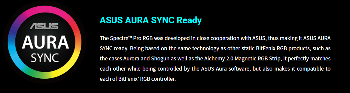

  • 4 x BitFenix Spectre Pro RGB schwarz 140mm als Gehäuselüfter ( Hier der link dazu, da das dass Problem wird
( https://www.csv-direct.de/artinfo.php?artnr=A3226151 )

Die Lüfter an den richtigen RGB Anschluss (4pin) gestöpselt? Das Board hat nämlich 2x3pin und 2x4 pin

Du hast am Board 5V RGB, die Lüfter sind 12V RGB.

Wie bitte kann ich den 3 und 4 Pin verwechseln? Ich kenn den unterschied von 5v und 12v RGB .. aber selbst wenn ich das versaut hätte. Wenn ich die externen Controller benutzt hatte, was heißt die Lüfter in keiner einzigen form am Board hängen oder damit etwas zu tun haben, dann ging der PC trotzdem nicht

Die Anleitung wie man diese Lüfter anschließen muss hast du dir durchgelesen?
https://www.bitfenix.com/download/06-other/RGB-QIG.pdf
Eine kleine Beschreibung was miteinander Kompatibel ist und was nicht gibt es hier.
Seit kurzem bieten ASUS, ASRock, MSI und Gigabyte auch Mainboards mit einem 3-Pin RGB-Header für digital adressierbare RGB-LED-Strips an, der bei Gigabyte, im Gegensatz zum Header von ASUS, ASRock und MSI, aus drei nebeneinander platzierten Pins besteht. Bei diesen LED-Strips kann jede LED durch spezielle Transistorschaltungen einzeln und unabhängig angesteuert werden, was wesentlich komplexere und spektakulärere Lichteffekte ermöglicht. 3-Pin RGB-Header sind aber nicht Komponenten mit 4-Pin RGB-Anschluss kompatibel, sondern können nur RGB-Komponenten mit digital adressierbaren LEDs steuern.
https://help.caseking.de/hc/de/articles/360020350318-RGB-Guide-Einkaufsratgeber-RGB-LED-Beleuchtung-Synchronisation-erklärt
Oben drauf wäre es vielleicht von vorne rein besser gewesen auf folgendes zu achten.
Hast du in deinem bzw einem anderen Case noch (a)RGB Lüfter verbaut, welche du evtl an dem neuen Built testen kannst?
Ansonsten wird dir evtl nur der Weg bleiben, auf andere Lüfter zu wechseln.
