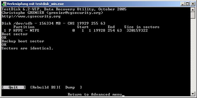

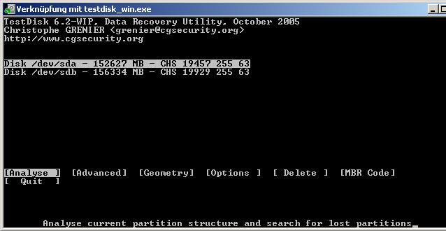

Testdisk erkennt beide Platten: BILD 1
Folgendes habe ich gemacht: 2 Platte ausgewählt :

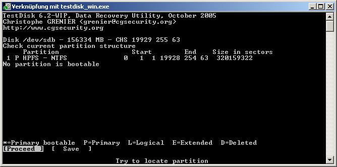

No Partition ist bootable: Bild 2

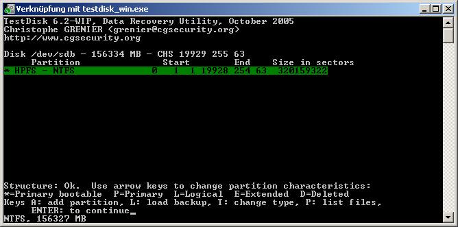

Dann proceed: Bild 3

Testdisk findet bei dir keinen Fehler.
Die Partition stimmt und der Bootsektor wird auch als gültig erkannt.
Drücke mal an dem Screen die Taste p ob dann deine Daten oder ein Error angezeigt werden.
Teile es dann mit.
Geht um Infos zu bekommen wegem Fehler im Dateisystem.
Starte dann mal Testdisk erneut und wähle deine Festplatte.
Gehe dann auf das Menü Advanced.
Die Partition sollte ausgewählt sein und bestätige bei Boot.
Überprüfe ob der Boot sector und Backup sector OK und identisch (identical) sind.
Wenn ja gehe mal auf Rebuild BS.
Sollte nur max wenige Minuten dauern.
Wenn länger ist es ein Problem mit dem Dateisystem und du kannst abbrechen.
Setze mir mal einen Screenshot.
Bestätige dann bei List und schaue ob deine Daten oder ein Fehler angezeigt werden.
Teile es mit.

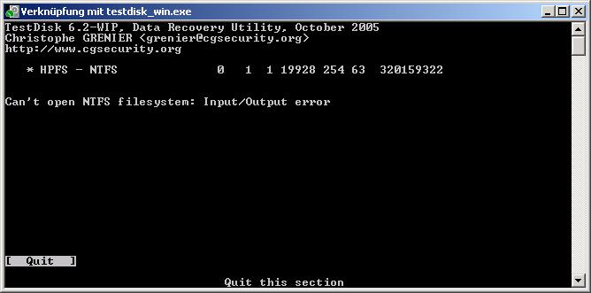

Hi hab mit P versucht die Dateien mir aufzulisten dann kam dieser Fehler: Bild 1
Dann TESTDISK neugestartet:
Dann über advanced: bild 4
da alles OK und IDENTICAL war dann auf Rebuild BS
nun sucht er MFT nach etwa 5 Minuten ist er bei 1.700.000 von 320.159.322 angekommen.
Habs dann abgebrochen.
hoffe du kannst mit den bildern was anfangen.

Testdisk kann bei dir nicht helfen da ein Fehler im Dateisystem vorliegt.
Teile mit was du möchtest Datenrettungssoftware als sichere Alternative oder noch den Test mit chkdsk /p.
