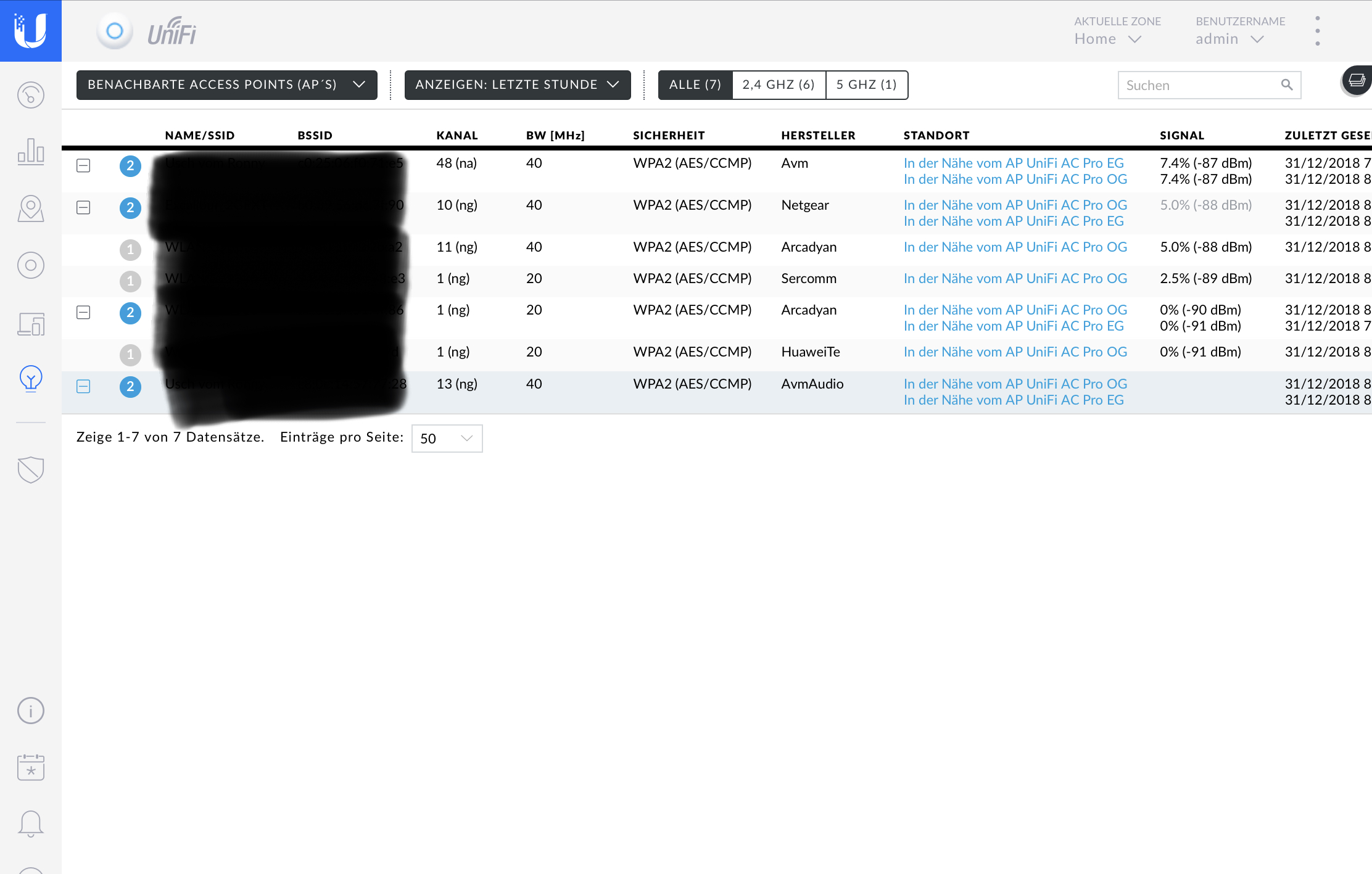

Hab hier mal fleißig mitgelesen, und bisher meinen beiden UniFi APs die Kanalwahl automatisch erlaubt. Wir wohnen hier am Land, und außer zwei WLANs der Nachbarn kommt eigentlich nicht groß was anderes an, das stört. Der eine Nachbar sendet auf Kanal 13 und 48, der andere auf 10.

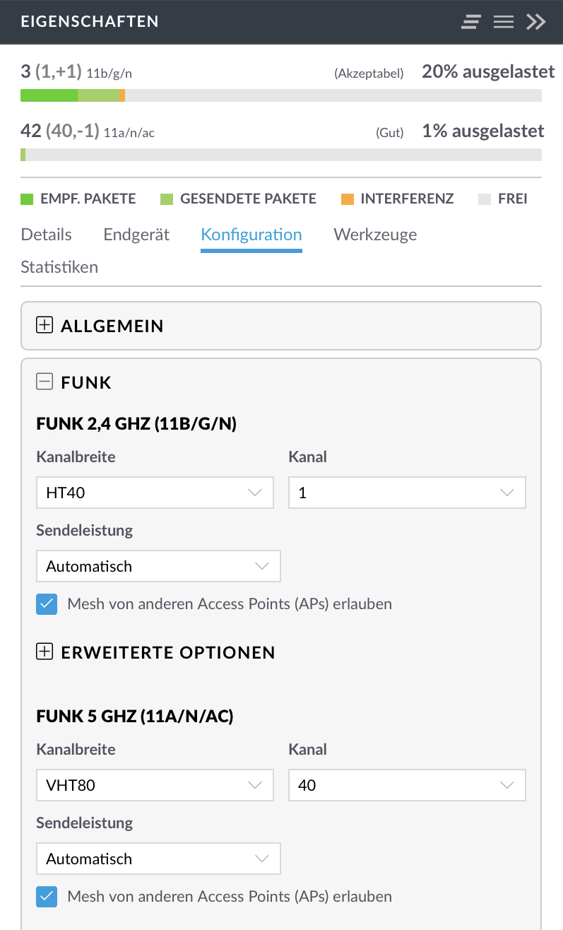

Als ich nun bei mir auf dem AP im Obergeschoss Kanal 1 und 40 einstellen wollte, war ich erstaunt, dass der AP trotz manueller Einstellung auf einem anderen Kanal sendet:

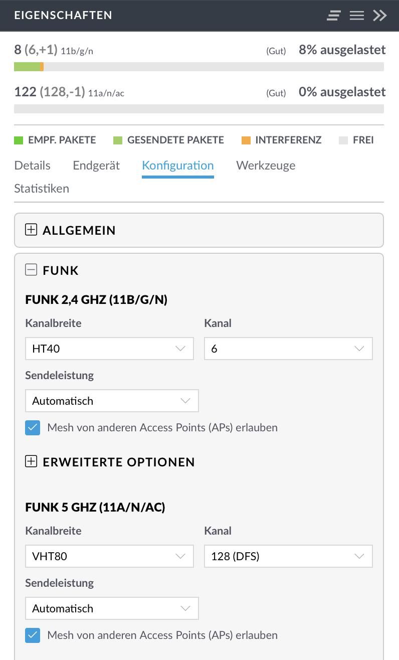

Gleiches im Erdgeschoss. Hier wollte ich auf 6 und 128 gehen, aber er regelt auf andere Kanäle:
Irgendwie hab ich das Gefühl, dass ich wieder auf automatische Kanalwahl gehen sollte, da die APs meine Einstellungen eh ignorieren. Oder überseh ich hier was?
