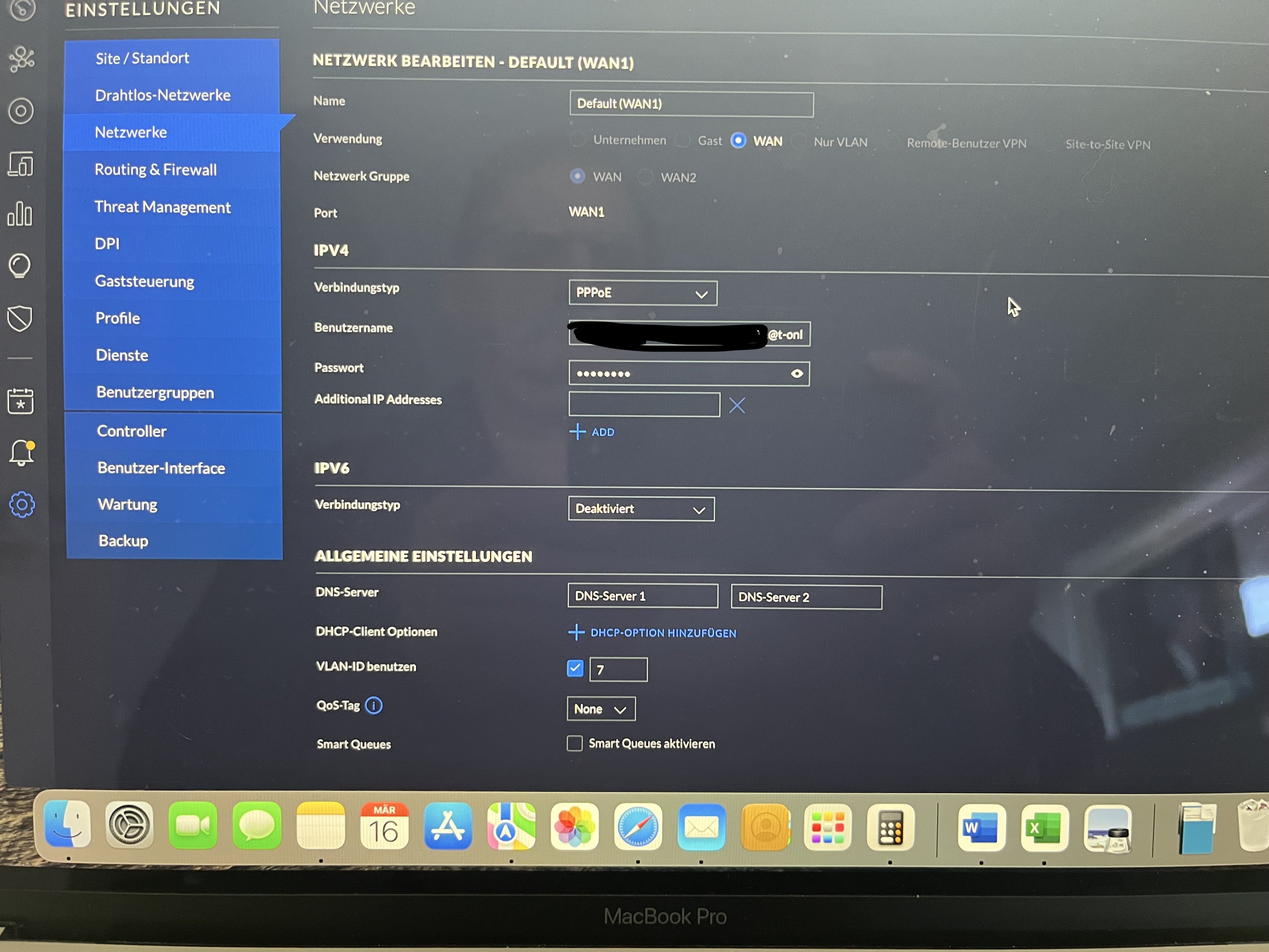

@Thorque
das geht eigentlich ganz einfach.
geh in Einstellungen / Netzwerke / Wan
dann stellst Du unter IPV4 "PPPoE" ein und gibst Dein Benutzername und Passwort ein, welches Du von der Telekom bekamst.
je mehr Geräte dazwischen sind, umso mehr Störfaktoren sind vorhanden.
viel Spaß beim probieren.
th
Reaktionen: Thorque
