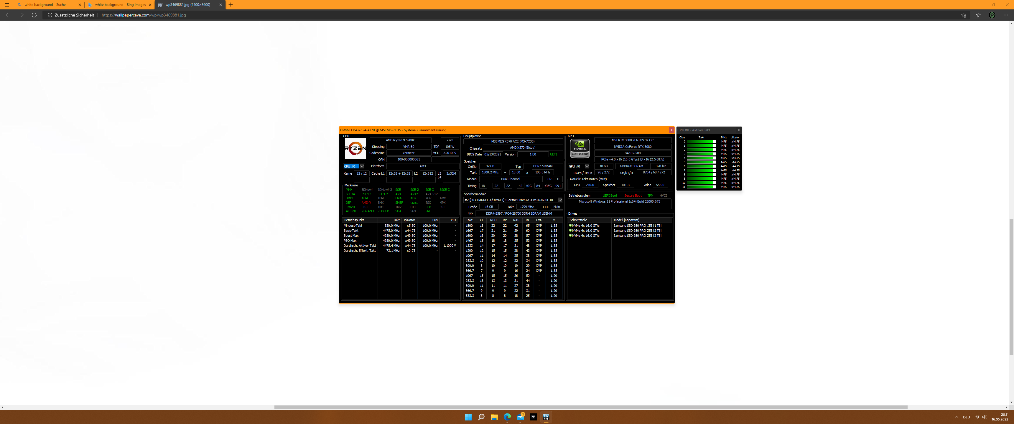

Mache bitte mal einen Screenshot der Zusammenfassung von HWiNFO, bei den Hardwareangaben bestehen noch einige Informationslücken.

Einmal die System-Summary

Aktuelle Chipsatztreiber sind drauf. BIOS ist 7C35v1F
  • dein BIOS ist eventuell zu alt, da gibt es seit Ende März 2022 etwas wesentlich aktuelleres
  • Die CPU scheint immer noch übertaktet zu sein, bitte zur Probe abstellen
  • Der Ram ist zu hoch getaktet, reduziere die Frequenz mal auf 3200 MHz, wie schon zuvor angegeben
  • aktuellen Chipsatztreiber von AMD (Link bei Computerbase) installieren
