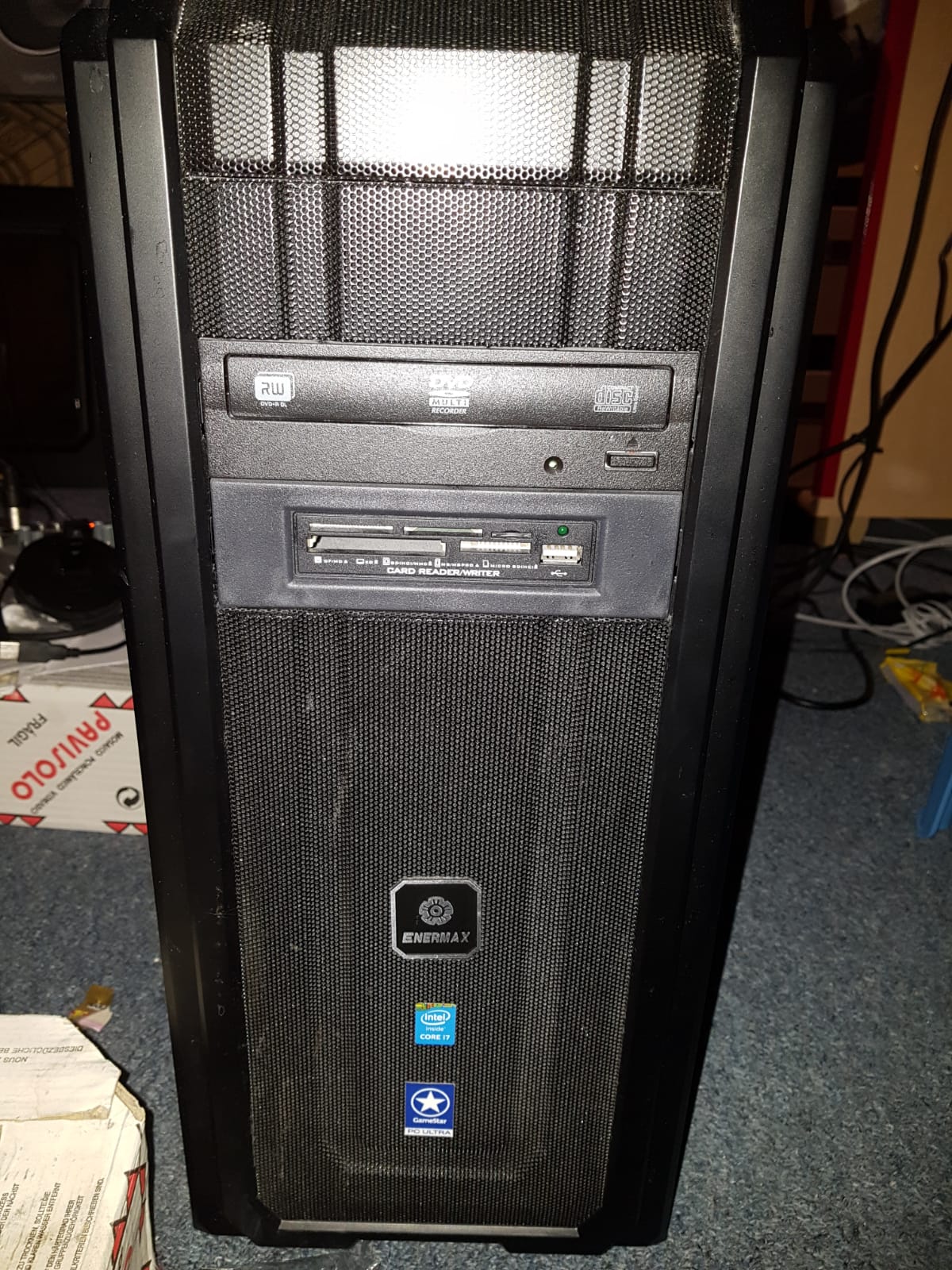

Mhh weiß nicht ob mein Gehäuse überhaupt ein Name hat. Vorne steht dran Enermax aber die werden ja nicht nur ein Gehäuse haben. Ansonsten steht da nichts weiter dran ausser hinten halt sn. Habe den Pc damals bei One.de gekauft. Würden dir die Masse was bringen könnte ihn ausmessen?
Kosten 150 € kann auch mehr sein. Je nach dem was nötig ist.
Also habe es doch rausgefunden es handelt sich um den: https://www.enermax.com/files/ProductFile_eng/PF_File/611.pdf
Würde da eventuell dieser Kühler in Frage kommen ?: https://www.amazon.de/EVGA-Liquid-C...hardware-thaus:en_US_ProductList_4655-20&th=1
