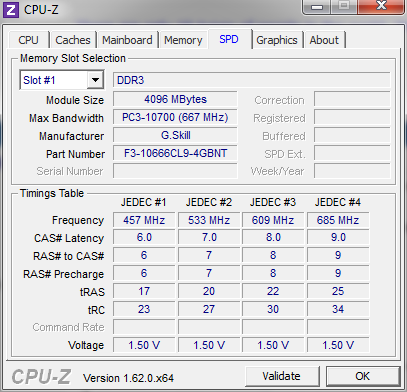

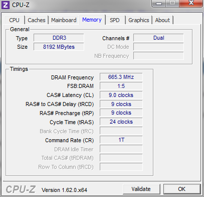

Das könnte man mit CPU-Z mal angucken was da Phase ist.
Dazu Screenshot "Memory" und "SPD", letzteres pro RAM-Modul.
Dann könnte man da mal einen Blick drauf werden, ob es eventuell der RAM ist.

Die Screenshots von CPU-Z hab ich gemacht; ich hoffe ich krieg die irgendwie angehängt.
Kann da jemand irgendetwas herauslesen?
Die Speichertimings sind grundsätzlich in Ordnung, nur eventuell etwas zu forsch eingestellt.
Glaube zwar nicht, das hier der Hund begraben liegt, aber zu Testzwecken / besser wäre:
9 - 9 - 9 - 25 - 2T
Gerade Command Rate (=Command Timing) 2T läßt den Speicherchips mehr Zeit, um Anforderungen des Speichercontrollers abzuarbeiten.
Die Werte müssen im UEFI / BIOS beim Systemstart eingestellt werden - trauste dir das zu?
Der Speicher kann (hinterher) mit memtest86+ von bootfähigem USB-Stick überprüft werden.
