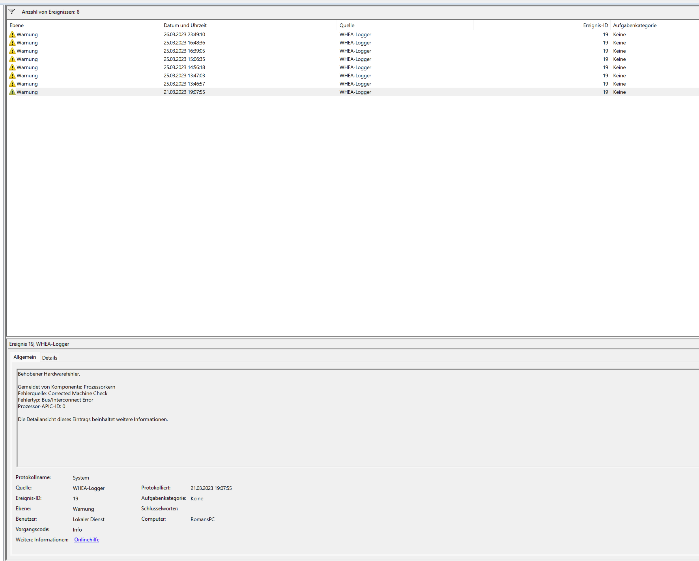

    Der WHEA-Logger hat nur ein paar Warnungen produziert, aber keine Fehler oder etwas Kritisches

Hi. Was genau meinst du mit "Der WHEA-Logger hat nur ein paar Warnungen produziert, aber keine Fehler oder etwas Kritisches"?
Nach meinem Verständnis ist es egal in welcher "Rubrik" in der Ereignisanzeige WHEA gelistet werden (hängt ggf. auch mit dessen ID-Nr. zusammen), WHEA-Einträge sind grundsätzlich "schlecht" und sollten gar nicht auftreten wenn in Sachen RAM-OC oder Undervolting alles einwandfrei (stabil) funktioniert. Bei dir mag letzteres triggern (UV -> CO -30 zzgl. Vcore Offset).
Genauer gesagt sind es Hinweise, keine Warnungen.
Oder habe ich da falsch nach Meldungen (Quelle) gefiltert?
Alles dieselben Hinweise (Behobener Hardwarefehler).
Klar kann es sein, dass der CO -30 too much ist irgendwo. Das teste ich ja noch.
Aber ich hatte auch noch keinen BSOD mit entsprechendem WHEA-Fehler.

Ne, dein Filter passt. Was ich meinte war das alles was mit WHEA zu tun hat an sich unerwünscht ist, egal ob Hinweis oder Fehler. Wie du schon sagtest - behobener Hardwarefehler.
Die Ereignis-ID19 ist m. W. häufig im Zusammenhang mit IF OC/ RAM OC. Jetzt hast du bei dir nicht sonderlich hohe Werte (IF 1800/ DDR4 3600). Vermutlich ist deine SoC-Spannung einfach etwas zu niedrig.
BSODs ergeben die ID19 auch nicht unbedingt. Ich hatte mal einen zickigen 3800X der ab IF 1866+ gerne Random beim Zocken ID19 getriggert hat (vereinzelt). Und das konnte man beim Spielen dann durchaus mal als auffälligen Stutter spüren und über die Uhrzeiten in der Ereignisanzeige damit in Einklang bringen. Ziel sollte sein gar keine ID19 etc. im Log zu haben.
