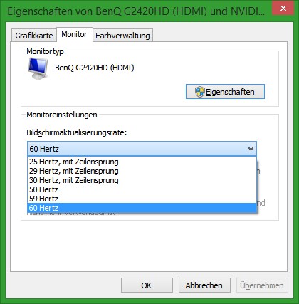

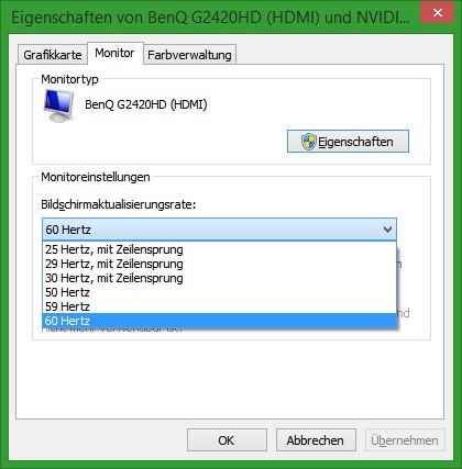

Unter Windows gibt es auch die sogenannten "Eigenschaften von Telefunken l24f185d3". Dort kann auch die Bildwiederholrate eingestellt werden. Interlaced heißt im Deutschen Zeilensprung und soll dort eben nicht ausgewählt worden sein.
