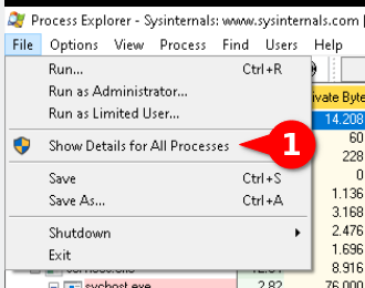

Lade dir mal bitte von Ms den Process-Explorer runter (https://learn.microsoft.com/en-us/sysinternals/downloads/process-explorer)
  • Den dann einfach starten
  • unter "Files > Show Details for All Processes" aktivieren (1. Bild), damit werden auch Prozesse andere User angezeigt.
  • Dann das Fadenkreuz (2. Bild) per Drag'n'Drop auf die entsprechende Stelle ziehen. Damit wird der Task gezeigt, der sich unter dem Fadenkreuz befindet, sollte visuell schon beim drüberfahren eingerahmt werden.
So kannst du mal schauen, ob du herausfindest, was da für ein Fenster liegt.
