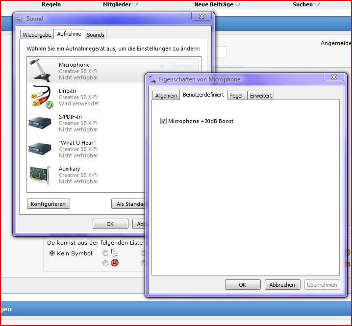

Den Punkt "MikrofonBoost" gibt es immer noch schau bitte genau nach. ;)
Systemsteuerung/Sound/Aufnahme/Microphone Eigenschaften/Benutzerdefiniert

Hallo~!
Ich habe mich ja auch vorher schon erkundigt ,es sagten ja bereits einige Kollegen das es da wo sein soll nur bei mir isset halt nicht vorhanden.
Ich habe mal eben ganz fix ein Bildchen gemacht (Das neue SnippingTool is ma schön^^)
und verlinkt.
Schauts euch mal an!

Tu mal einfach den Line-In Deaktivieren,dann sollte das automatisch auf das Mikro umspringen.
*omg* Und wir (Mein Kumpel und ich) haben den Wald vor lauter Bäumen nicht gesehen! Ich hau mich weg, es geht!
Ich danke dir! Es tat genau das was du gesagt hast!:D
