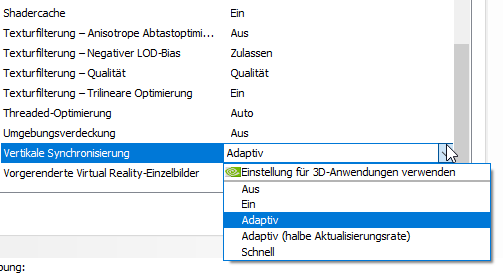

Da ich kein gSync habe, sollte das doch die optimale Möglichkeit haben gegen das Tearing an zu kommen, oder ensteht dadurch Inputlag? Doch sicher nicht mehr als 16,6ms (60Hz), oder?

Okay, und was bedeutet schnell?
Bei normalen VSync muss die Graka warten bis das fertige Bild vom Back in den Front-Buffer geladen wird. Dieses Warten verrusacht einen Inputlag.
Bei Fast-Sync gibts noch einen dritten Zwischenspeicher in dem der fertige Frame gespeichert wird. Dadurch steht der Backbuffer direkt wieder der GPU für den nächten Frame zu Verfügung, was den Inputlag reduziert. Dafür arbeitet die GPU immer auf 100% und rechnet ab und zu ein Frame "zu viel".
