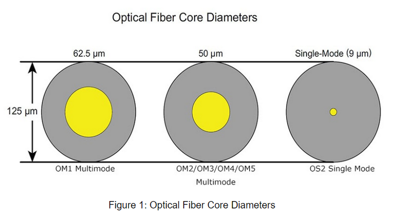

Wenn man im Haus OM4 Multimode verlegt hat, aber man in dem Moment nur OM2 Kabel zum Patchen hat, würden diese funktionieren? Hat jemand damit Erfahrung?

OM2 bis OM5 alles dasselbe, passt also.

OM4-Festverkabelung mit OM2-Kabeln zu patchen ist kein Problem, vorallem wenn du sowieso nur 1G machst. Dann spielt es, im Sinne der Specs, keine Rolle ob du OM2/3/4/5 benutzt. OM2 wird erst dann zu einem Problem, wenn du 10G-Verbindungen herstellen willst, die länger als 80 Meter sind, oder irgendwelche Verbindungen die schneller als 10G sind. Das ist mit OM2 nicht mehr supportet.
