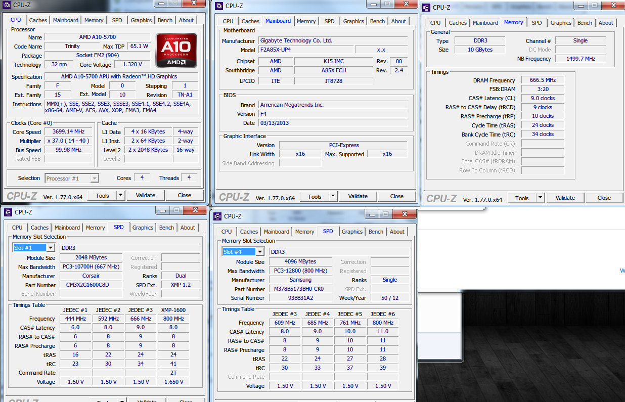

Ich habe hier einen Rechner mit folgender Ram-Bestückung: 3*2GB PC3-10700H (Corsair, Slots #1-3); 1*4GB PC3-12800 (Samsung, Slot #4). Laut BIOS sowie CPU-Z stehen insgesamt auch 10GB zur Verfügung, in den Systeminformationen von Windows 7 x64 steht allerdings: 6,00 GB (3,95 GB verwendbar).
Welche Information stimmt, sind wirklich nur 3,95GB nutzbar?

ich seh nur APU -> zweigt da nicht der Grafikprozessor gleich eine Menge ab?
Also zumindest 6GB -> 3,95 GB ist damit erklärbar.

Es besteht ja schon eine Diskrepanz zu dem was er verbaut hat = 10GB bestehend aus 3*2GB u. 1*4GB und dem was ihm in Windows an verbauter Kapazität angezeigt wird, hier 6GB.
Eine APU oder integrierte Grafikeinheit nimmt sich im Normalfall als Anfangskapazität auch keine 2,xGB vom verbauten RAM.
Da scheint also schon etwas mehr im argen zu liegen.
Was wird dir denn im UEFI/ BIOS als verbaute Gesamtkapazität angezeigt?
Wie verhält sich das System wenn der 1*4GB Riegel entfernt ist/ wird? Was wird dann im UEFI/ BIOS und später in Windows unter Systemsteuerung - System angezeigt?

Hast du dir die CPU mal genau(er) angeguckt?
Der Memory-Controller ist in der CPU/ APU verbaut. Wenn da z.B. ein oder mehrere Pins verbogen oder gar abgebrochen sind die für die Kommunikation mit dem RAM zuständig sind, kann das auch das Resultat sein, dass scheinbar ein Slot defekt ist, obwohl er das nicht ist.
