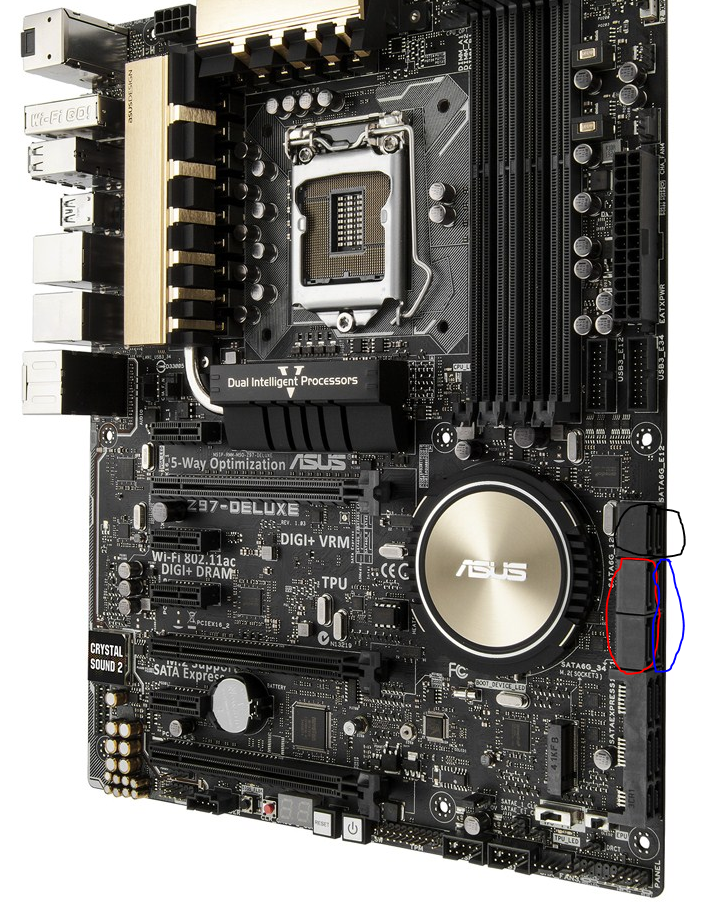

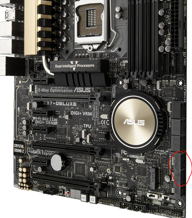

Habe nun den Post oben noch mal gelesen, entweder passt das nicht was Du angeschlossen hast am AS Media Controller da er nur 2 x SATA 6Gb/s port(s), black hat, evtl werden dort die DVD Laufwerke gar nicht unterstützt, deshalb die Frage wie es im Bios eingestellt ist. Die beiden anderen Laufwerke sind bestimmt an dem Intel® Z97 chipset 4 x SATA 6Gb/s port(s), gray. Deshalb habe ich extra den Link oben gesetzt zum Board, da stehen auch die Infos die ich verlinkt habe, ganz unten.
Da werden ATAPI Geräte (z.B. DVD) nicht unterstützt am AS Media Controller. Was ist das für eine Platte, eine alte 500er Notebook Platte mit 2,5" oder aus einem externen Gehäuse?Note:
*1 : The PCIe x16_3, USB3_E56 and SATAExpress_E1 connectors share the same bandwidth. The PCIe x16_3's default setting is in Auto mode that automically optimizes the system bandwidth. If you use two of these connectors, the system automatically disables the unused connector.
*2 : M.2 Socket 3 shares bandwidth with SATAExpress_1
*3 : These functions will work depending on the CPU installed.
*4 : These SATA ports are for data hard drivers only. ATAPI devices are not supported.
