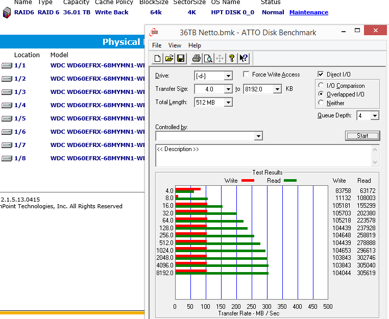

Bist du auf so eine kleine Stripesize angewiesen? 64k ist echt wenig und macht nur Sinn, wenn du mit vielen kleinen Dateien arbeitest.
Außerdem beim Test die Total Length immer schön hochstellen, also ruhig auf 2 GB. Sonst passt zu viel (oder alles) in den Cache vom Controller. In dem Fall egal, aber für die Zukunft mal merken.
Ansonsten: Ja, ist nicht gerade schnell. Aber die Stripesize ist klein, Highpoint Controller sind nicht die schnellsten und das Raid ist sicher noch nicht fertig initialisiert.
