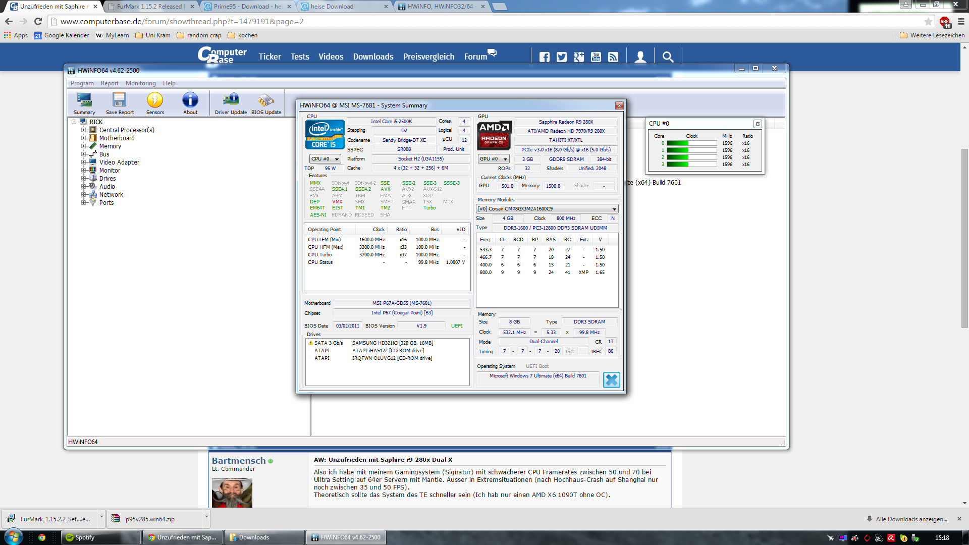

Tool zur Temperaturkontrolle:
http://www.hwinfo.com/download.php

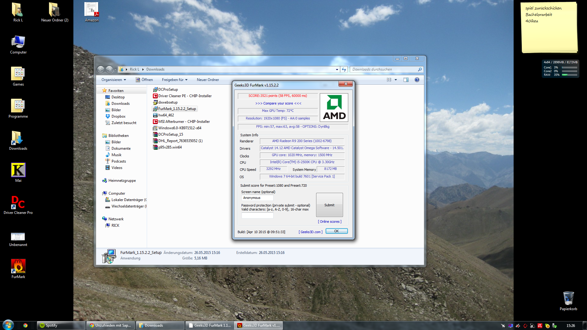

Am besten mal nen Screenshot machen, kannst auch noch mit Prime95 und Furmark auslasten, dann kannst du die Last Temperatur im worst case szenario hier mal posten.
