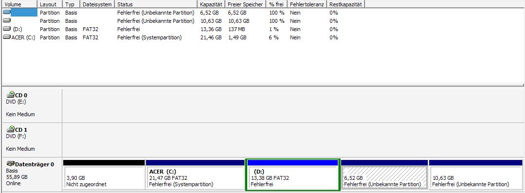

Ich habe ein Problem und zwar:
ca. 3 GB Speicher sind unzugewiesen.
Mithilfe der Datenträgerverwaltung kann ich den nicht zuweisen und auch nicht eine neue Partition drauf erstellen.
Was soll ich damit nur machen??
Auf der Platte sind bereits drei primäre und eine erweiterte Partition (inklusive einem logischen Laufwerk) angelegt. Mehr sind nicht möglich. Deshalb kannst du keine weitere Partition anlegen. Maximal vier primäre und erweiterte Partitionen können angelegt werden, wobei erweiterte Partitionen in mehrere logische Laufwerke unterteilt werden können.

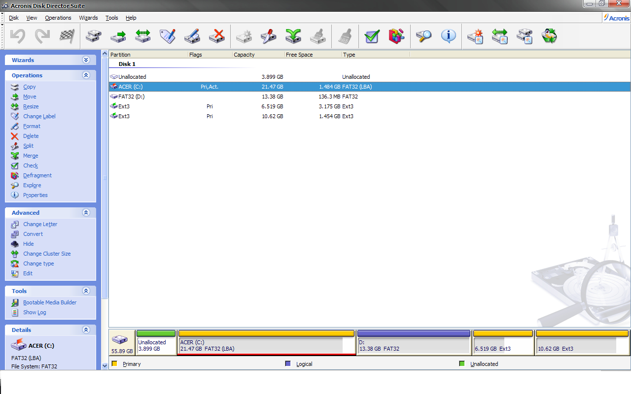

EDIT: Bei "move" sagt er ich soll den Unallocat. Space" auswählen um die Part. zu verschieben. Wenn ich den auswähle komme ich bei den Partitionen C: und D: nicht auf "next"; nur wenn ich eine der Linux-Partitionen "moven" will ist der Next-Button anklickbar.

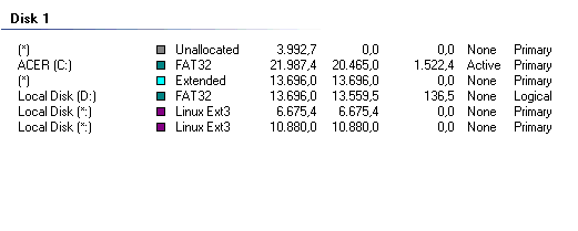

Die passen da hin; der Screenshot zeigt das Programm PM 8 das die Größen nicht richtig erkennt.
Unter der Boot-CD von Acronis' DDS wird die benutzte Größe der Linux-Partition anscheinend korrekt angezeigt. Und die passt in den freien Speicher am Anfang rein.

Hm; mit Acronis kann ich die nicht verschieben. Ich soll den unz. Speicher auswählen. Und da der zu klein ist verschiebt Acronis die Partition auch nicht.
Deswegen kann ich ja auch nur die Linux-Partition verschieben. Da is so viel voll dass das ganze in den freien Bereich am Anfang passt...

Klar hab ichs damit probiert!
Aber ich kann nur die Linux-Part. verschieben.
Immer das Gleiche: Klick auf "move" -> Bitte unzug. SPeicher auswählen -> Wenn der groß genug ist oder die Part. klein genug wird der "Next"-Button anklickbar.
