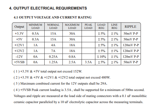

So weit so gut. Heute kam nun als erstes die neue Grafikkarte. Wollte die schon mal einbauen und testen. Allerdings bekomme ich beim starten des PCs die Meldung. "Please power down and connect the PCIe Power Cable(s) for this graphic card". Habe beide 6pin Stecker PCIe in der Karte und die LEDs zeigen auf Grün und Lüfter der Karte läuft. Hab auch versucht mit dem Adabter von 2 x 4Polig auf 6 Polig das ganze zu starten. Selbes Ergebniss. (Die HD 4870 wurde auch mit den 2 6poligen betrieben).
Nach kurzer Recherche bin ich nun drauf gekommen, das mein Netzteil wohl doch nicht genug Ampere über die 6poligen Stecker bringt. In der Anleitung des NT steht Max combined current for 12V outputs shall be 29 A. Auf der Packung der Grafikkarte steht min. 550 W Netzteil und 38 A. Macht ja dann auch Sinn das das nicht läuft (?)

hier kann man sich das Produktblatt downloaden:
http://www.silverstonetek.com/download.php?area=usa
ansonten hier ein Bild:
die beiden 6poligen PCIe Kabel sind auch extra gekennzeichnet mit nem PCIe Label

ja das wundert mich halt auch. silverstone gibt halt an das max. 29 A combind durch kommt und auf der ASUS GTX 660 ti Verpackung stehen 12v/38 A. Denke das da vielleicht bei HD 4870 weniger gebraucht wird. Hab aber auch null plan von Watt/ampere etc.
