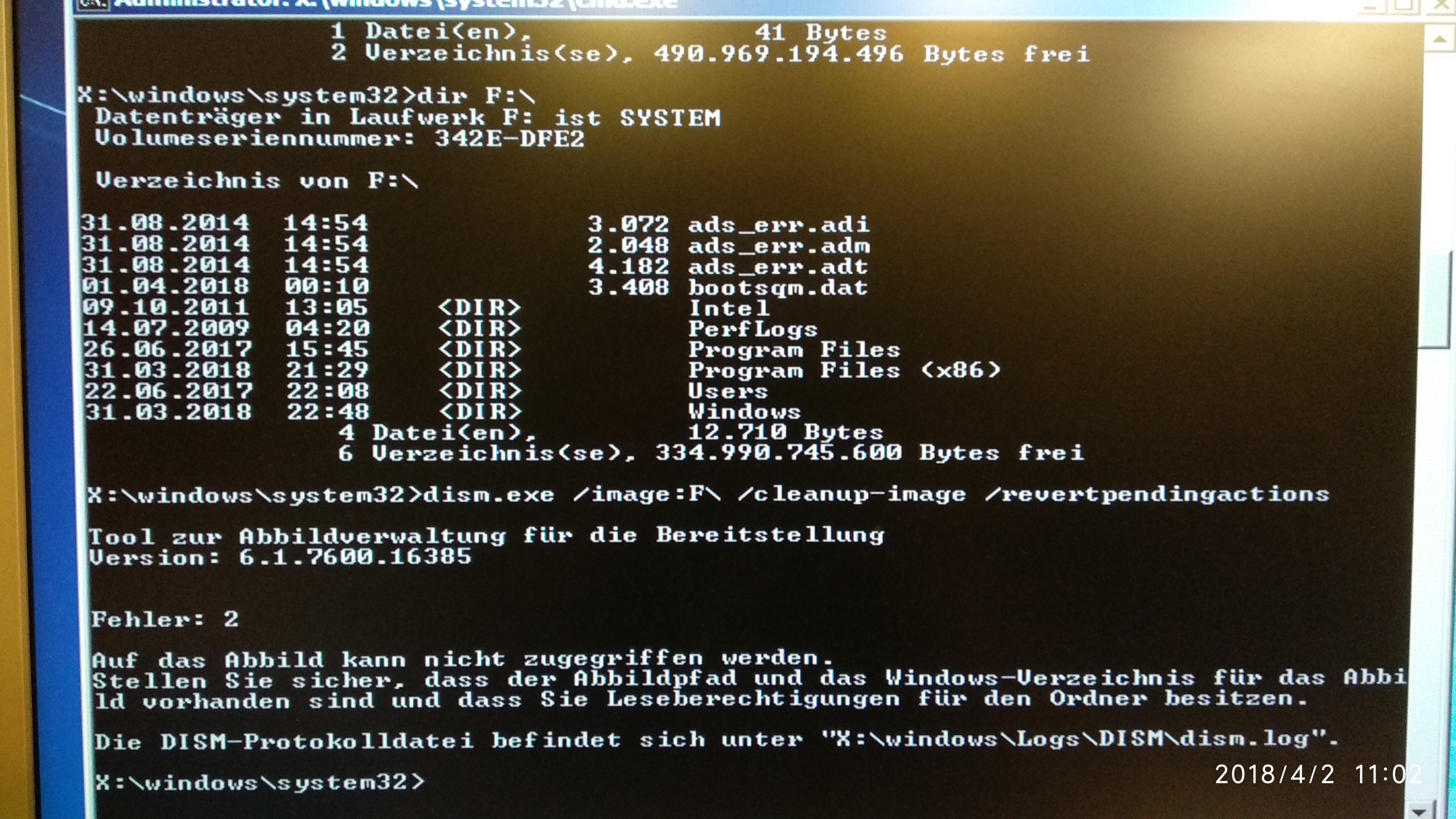

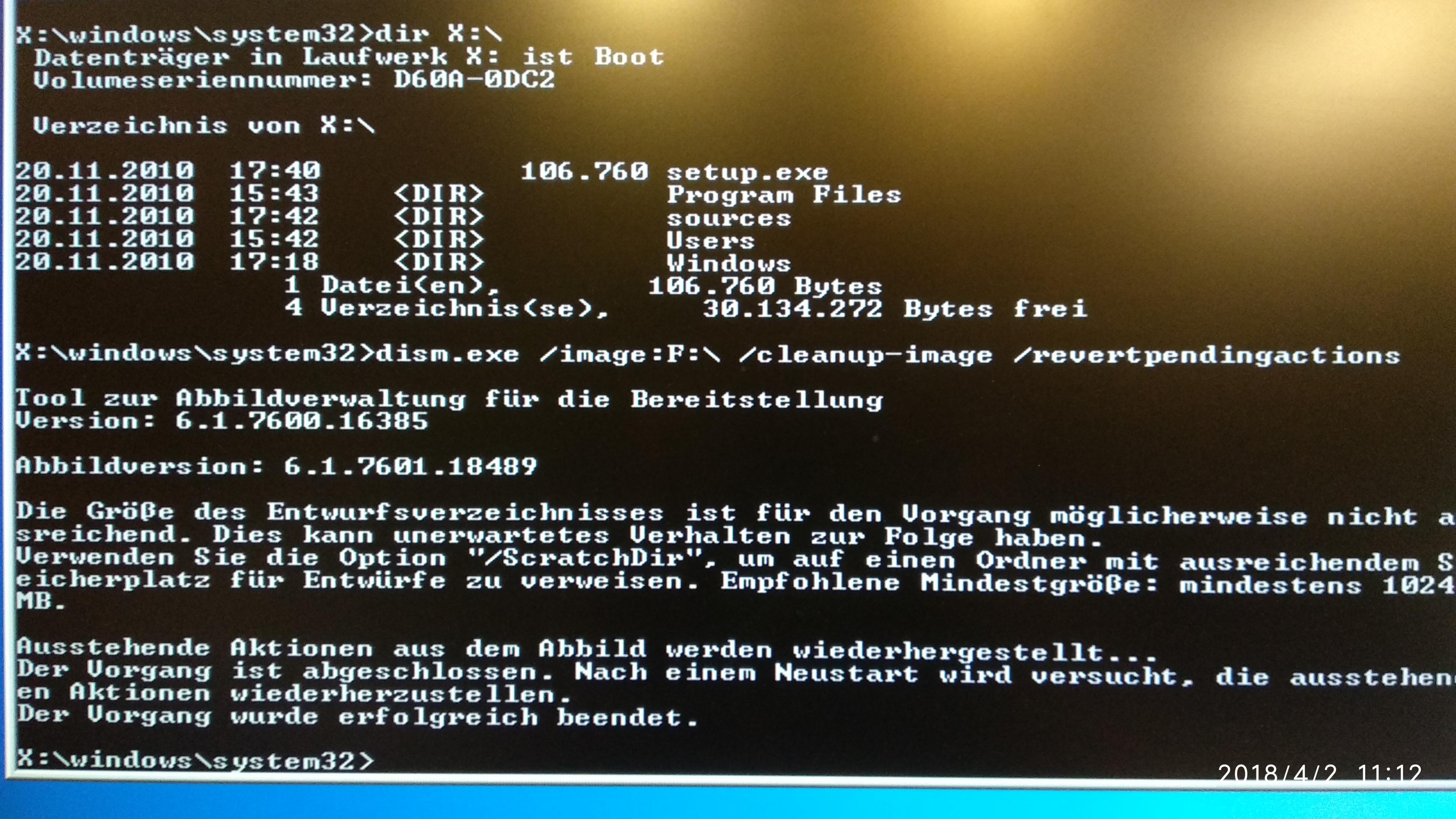

dism.exe /image:C:\ /cleanup-image /revertpendingactions
Danach weiter schauen.
https://social.technet.microsoft.co...enting-a-successful-boot?forum=w7itprogeneral

Okay, jetzt muss ich noch dümmer fragen: Mit den Tools auf der UBCD hab ich Probleme, entweder die DOS Tools booten logischerweise auf dem UEFI System nicht oder die funktionierenden Tools (z.B: Vivard) listen mir nicht alle Festplatten auf/ bzw. erkennen diese nur als Raid1, statt einzeln, ich bekomme nicht einmal die SMART Werte angezeigt. Habt ihr nen Tipp für mich? Ansonsten würde ich ne Linux Live Disk auf den Stick laden.

Müsste im richtigen Verzeichnis sein und bin als Admin angemeldet. Was mach ich falsch?
Edit2: Sorry, Eingabefehler: muss natürlich "F:" sein!
Edit3: Er hat das Kommando zwar ausgeführt, aber die Folge ist die gleiche: Er möchte trotzdem die Windows Updates konfigurieren, scheitert dabei, will es rückgängig machen, dann Absturz.
Soll ich die Antwort von "niveshsaharan" aus dem selben Thread probieren?
Edit4: Der Vorschlag aus Edit3 ergab mit DISM Fehler, weiterhin gleiches Fehlerbild.
