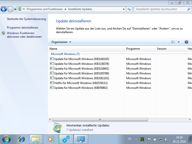

Vor Start des Dism++ Programms schaut man in > Programme und Funktionen > Installierte Updates nach, welche schon vorhanden sind. Man wird bei einem frisch installierten Windows 7 feststellen, dass noch keine vorhanden sind.

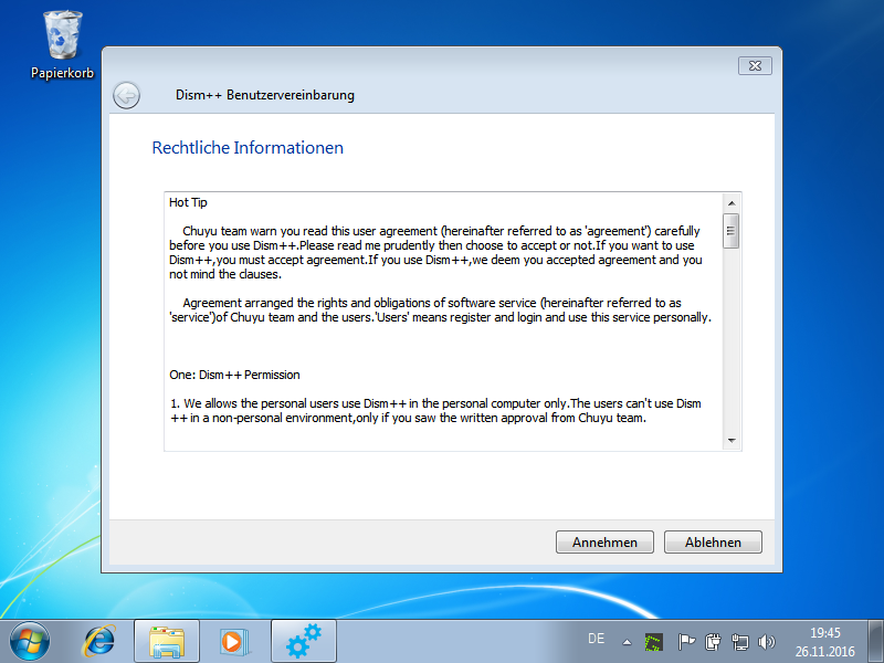

1) Jetzt startet man Dism++ , und mit „ Annehmen“ kommt man zur Programmoberfläche

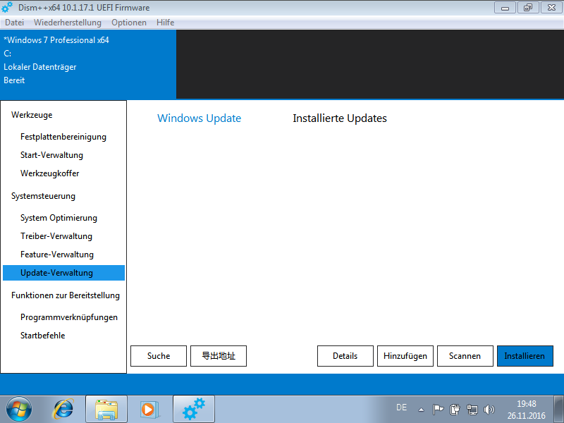

2) Da klickt man „Update Verwaltung“ an.

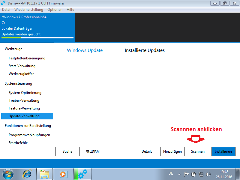

3) „Scannen“ anklicken, und das Internet wird auf downloadbare Updates gescannt.

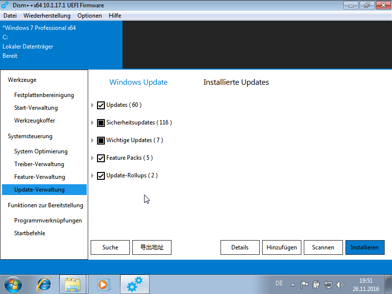

4) Nach erfolgreichem Scan, bekommt man eine Liste mit allen vorhandenen Updates angezeigt.

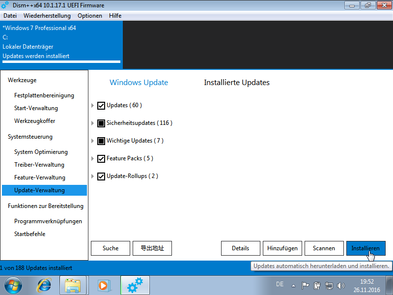

5) Jetzt klickt man „ Installieren „ an, und alle Updates werden gedownloadet und installiert. Nicht zum PC passende Updates sind in der Updates Liste farblich markiert, und werden von Dism++ auch mit einer Warnung angezeigt und nachgefragt, ob man sie installieren möchte.

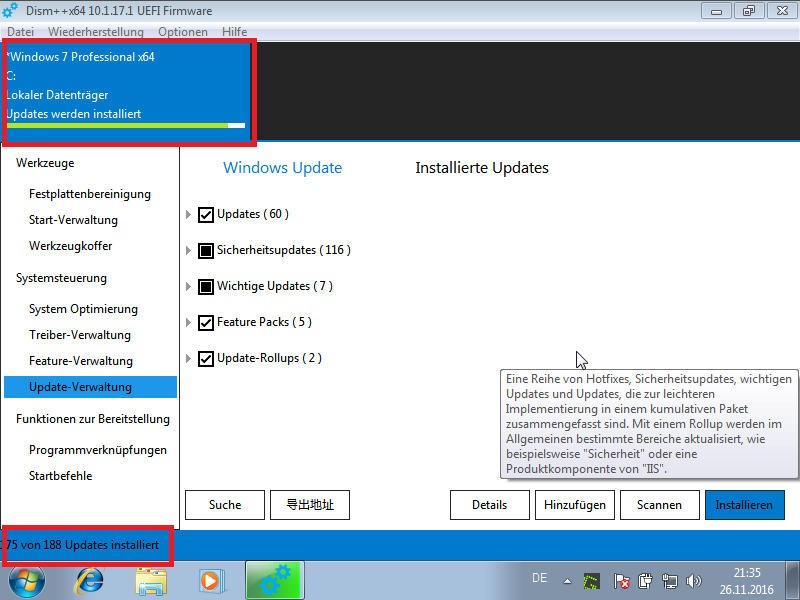

6) Während der Installation kann man den Fortschritt einsehen.

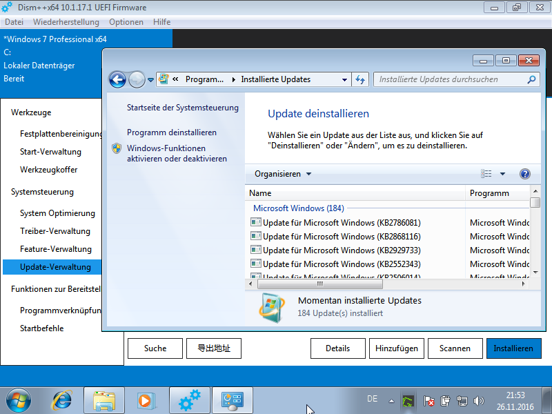

Am Ende der Installation sieht man unter „ Installierte Updates „ dass alle Updates installiert wurden.
