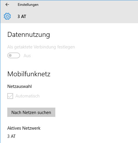

Sorry, das hatte ich noch vergessen zu schreiben: Bei der Internet-Verbindung steht "getaktete Verbindung - NEIN" (was ja auch stimmt), die Auswahl ist grau dargestellt und nicht änderbar. (SIEHE SCREENSHOT)
Trotzdem wird zB. im Outlook bei Aktualisierung der E-Mails eine Warnmeldung angezeigt, dass eine Getaktete Verbindindung vermutet wird. Hier hab ich wenigstens eine Möglichkeit "Trotzdem anzeigen" anzuwählen (muss ich jedes Mal machen, wenn ich ins Outlook einsteige, da sich das nicht speichern lässt) und dann werden die E-Mails erst geladen.
Bei den Updates gibt's keine Möglichkeit, einen Button "Updates erzwingen" - da steht eben "Updates werden heruntergeladen" und das bleibt bei 0% - hab testweise mal den PC 24 Stunden am Internet lassen, nach 24 Stunden war die Anzeige immer noch bei 0%.

Hier noch der Screenshot:
