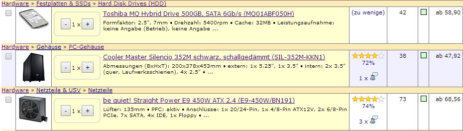

Der Rest muss neu; da habe ich mal etwas zusammengestellt (s. Anhang). Ist das so ok? Soll halt wirklich nicht die Welt kosten!
Du meinst jetzt für deine Eltern?
Da würde ich persönlich gar nicht so hoch rangehen ... Wenn die Lautstärke so wichtig ist, dann wäre das Silencio okay.
Prinzipiell geht das auch für 138 Euro ... für die 10 Euro mehr würde ich dann eben eine 3,5" SSHD mit 7.200 U/min nehmen:
1 x Seagate Desktop SSHD 1TB, SATA 6Gb/s
1 x Cooler Master N300 (NSE-300-KKN1)
1 x be quiet! System Power 7 400W ATX 2.31 (BN142)

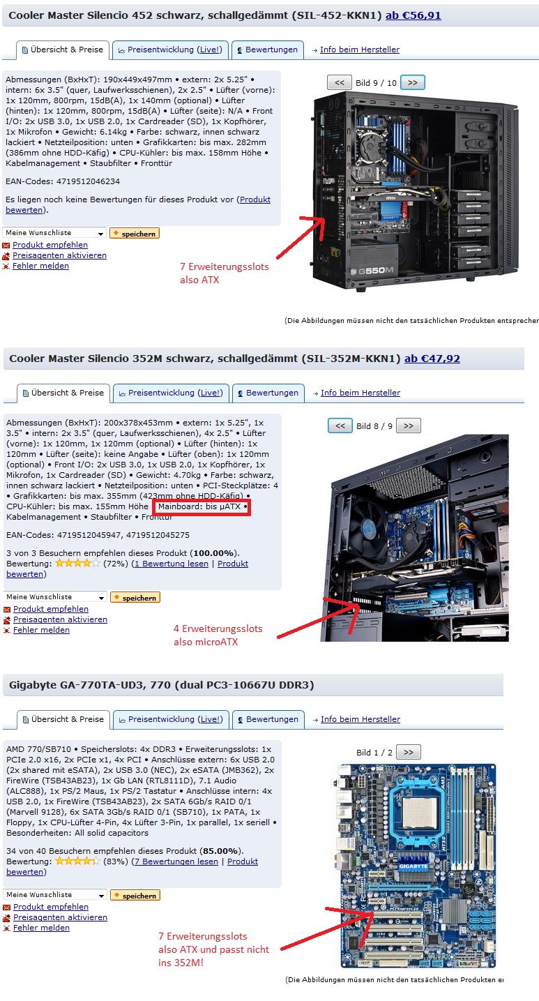

Du hattest im 1. Post geschrieben, dass dein Gehäuse (452) ein microATX ist ... dein Board (Gigabyte GA-770TA-UD3) und das alte Gehäuse (452) sind aber (Full-)ATX.
D.h. zum:
1.) Deine Eltern brauchen auch ein ATX-Gehäuse (also nicht das Cooler Master Silencio 352M).
2.) Du selbst kannst auch ein ATX-Gehäuse nehmen: http://geizhals.de/?cmp=953112&cmp=953078&cmp=981397 (musst du aber nicht, wenn eh keine Erweiterungskarten verbaut werden ... wärst in der Hinsicht aber flexibler...)
Also momentan ist mein Gigabyte GA-770TA-UD3 im Silencio 452 drinne und passt auch. Bin gerade ein wenig verwirrt. In den 352 passt das also nicht?
Hätte gerne für meine Eltern auch etwas schallgedämmtes. Müsste ich dann dafür auch den 452 bestellen? Oder mir neu den 352? :D
