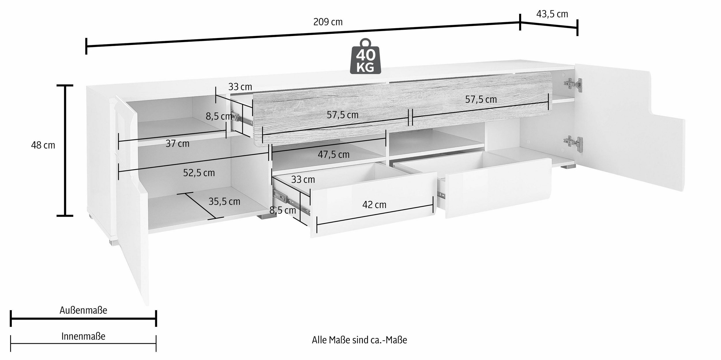

Thema Wärme ist natürlich nicht irrelevant. Hier werde ich die Rückwand des Schrankes herausfräsen/schneiden o.ä.
https://i.otto.de/i/otto/18025266?w=2500&h=1249 Hier die Maße der Öffnung, die nach hinten gegeben sein wird. Notfalls klemme ich an den USB des AVR einen großzügigen Lüfter.

Ich habe in deinem Konstrukt noch einen Fehler gefunden, den du übersehen oder noch nicht bedacht hast:
Das wirst du so oder so machen müssen denn je der gewünschte AVR ist 33cm tief. Das untere Fach außen ist insgesamt nur 35,5cm tief mit dem Hinweis, dass es ca.-Angaben sind. Du hast also nur ca 2,5cm Platz für die Kabel zum anschließen. Bananenstecker könnten schon knapp werden und auch bei den anderen Anschlüssen wirst vermutlich auf angewinkelte Stecker zurück greifen müssen.
