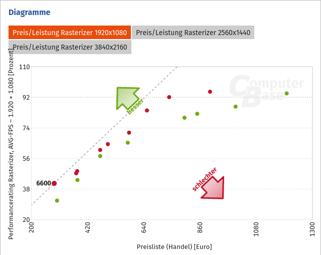

Und dann vom restlichen Budget eine GPU deiner Wahl. Bei Nvidia zahst du halt drauf:
https://www.computerbase.de/news/gr...s-verhaeltnis-am-ende-einer-generation.82059/
Screenshot 2022-10-13 at 18-36-01 GeForce und Radeon Preis-Leistungs-Verhältnis am Ende einer ...png
