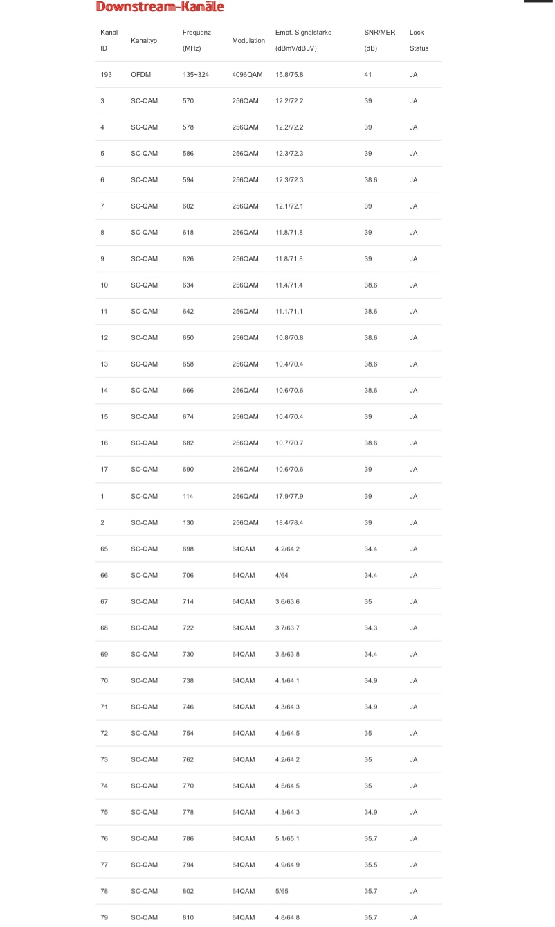

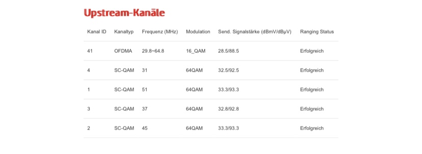

Hallo habe seit einigen Tagen Probleme mit meinem Internet, hab immer kurzzeitig Abbrüche der Verbindung. Nicht immer, nicht dauerhaft. Hab beobachtet das oft 1 Kanal vom Upload verschwindet. Könnte es sein das meine Signalstärke absolut nicht stimmt beim Upload? Hab schon das Kabel gewechselt von der Dose zum Router.

Dem Provider eine Störung melden wäre das Erste. Schon gemacht?
Reaktionen: GTrash81, up.whatever, Asghan und 2 andere
Wenn Du nichts verändert hast, liegt es wohl an Vodafone.
Mal über deren Seite durchkämpfen. Evtl ist das Problem bekannt.

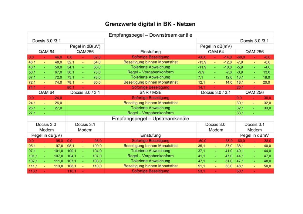

Hier eine Übersicht zu den Werten:

cool danke, wenn ich die Tabelle richtig verstehe liegen meine Upload Signalstärke weit entfernt von normalen Werten. Werde mal eine Störung melden und schauen was passiert.

auch bei den Download Kanälen ist mindestens einer, der innerhalb eines Monats entstört werden müsste
Aber bei VF kannste da idR lange warten und die sagen dann "Wir konnten keine Störung feststellen"
Hab mal bei Vodafone angerufen, sollte erst das Kabel wechseln. Hab denen gesagt das ich 3 unterschiedliche schon ausprobiert habe. Jetzt hab ich einen Techniker Termin für Freitag. Die Werte scheinen wohl wirklich inakzeptabel zu sein.

Ist auf jeden fall nix, was du selbst beheben kannst. Muss ein techniker durchmessen.
kenne die Pegellimits nicht im Vodafone KD Netz. Aber würde mal dreist behaupten, dass 28dBmV selbst dort beim OFDMA wesentlich zu niedrig sind.
In NRW sind die limits für den OFDMA upstream 34dBmV bis 46 dBmV, in BaWü 30dBmV bis 41 dBmV.
