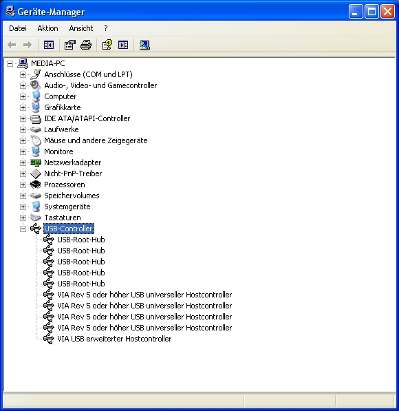

USB 2.0 Problem (K8T Neo2)
Das Problem wird sein. dass WIN bei gleichem CHIP (VIA) den Treiber nicht annimmt -
mach doch mal folgendes :
von "C:\" ein Backup machen - alle anderen Daten VORHER auf eine andere Partition kopieren -
WIN neu installieren - directx / Chipsatz - und USB-Treiber von VIA installieren - SP2 / SP3 gleich anschließend -
funktioniert der USB-2.0-VIA-Anschluss jetzt ?
Wenn JA, überlegt jetzt, ob ihr weiter macht oder das Backup zurück spielt -
EDIT : Bei Verwendung der USB-Karte kann es sein, dass es zu IRQ-Problemen kommt - ihr müsst evtl. den internen USB-Anschluss auf "disabled" stellen -
Man könnte im abgesicherten Modus alle Usb Geräte deinstallieren, dann direkt mit der Installcd eine Reparaturinstallation starten, wenn fertig die Via Treiber installieren. Die Cd sollte das gleiche Sp enthalten wie das Installierte.
Habe ja auch noch das gleiche Board im Einsatz.
Bei mir schaut es so aus:
Gruß Uwe
Genau so sollte es zumindest aussehen - die Treiber von VIA müssen VOR der INST von SP2/SP3 installiert sein -
Genau so sieht es bei mir auch aus und bei dir laeuft alles in USB 2.0 Geschwindigkeit?
Bin aktuell nicht mehr bei meinen Eltern, kann zur Zeit also nichts testen.
