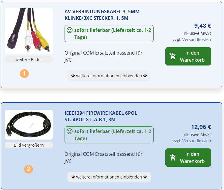

Wahrscheinlich würde ich fragen, welches der Kabel aus deinem link ich kaufen soll 🙈
Ist es das Firewire? Und das passt an Kamera und PC? Oder war da was mit einem Adapter?
Ich seh mich schon drölfzig Kabel um mich wickelnd, bis das Ding funktioniert 😅
Nummer 1 wenn Du keinen Firewire Kontroller hast. Nummer 2 wenn Du einen Firewire Kontroller hast.
So ein Ding hab ich nicht.
Und das erste Kabel ist eigentlich genau das, was am anderen Ende des USB Steckers ist 🤔
Von der Kamera musst Du entwerde per Klinke auf Chinch zum Grabber/Videorecorder oder per FireWire zum Recorder/PC.
Dein Grabber hat weiss/rot/gelb als Eingang und das Dir fehlende Kabel hat weiss/rot/gelb als Ausgang.
In Theorie koennte es klappen. Erwarte aber nicht allzuviel.
