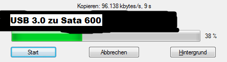

Und was für eine Platte hast Du intern im Rechner verbaut? Wenn es eine alte IDE Ultra 100/66 er Platte ist, solltest Du keine Wunder erwarten, weil diese gar nicht so schnell schreiben kann. Bei eine modernen SATA 300/600er Platte, wird es schnell genug sein. Bei mir pendelt es sich bei 95-100 MB ein von USB 3.0 auf eine Sata 600er Platte.
