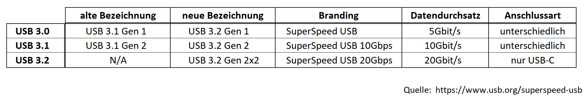

USB 3.0 = USB 3.1 Gen 1 = USB 3.2 Gen 1 5 Gbit/s
USB 3.1 = USB 3.1 Gen 2 = USB 3.2 Gen 2 10 Gbit/s
USB 3.2 = USB 3.2 Gen 2x2 20 Gbit/s
Das wurde mittlerweile paar mal umbenannt
Reaktionen: Smartbomb, Roknix und ZuseZ3
USB 3.0 5GBit/s wurde mehrfach umbenannt.
Zuerst zu USB 3.1 Gen 1 (5Gbps) und dann zu
USB 3.2 Gen 1 (5Gbps).
Folglich IST das alles völlig Ein und Dasselbe! :)
