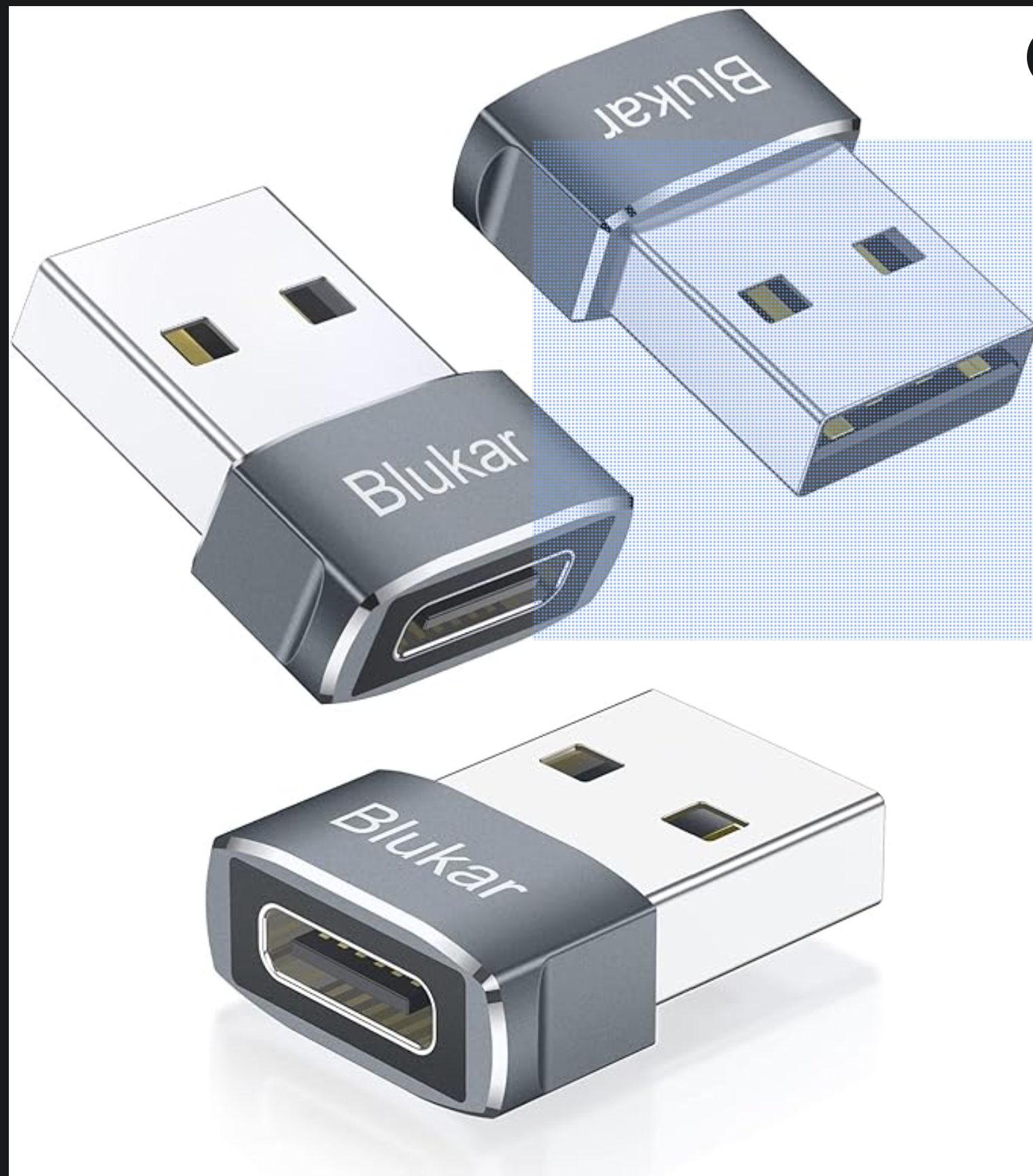

bin etwas Ratlos, ich suche einen Adapter für mein Ladegerät da ich noch ne menge USB C auf C Kabel besitze und
mein Ladegerät nur ein USB A Eingang besitzt und ich ungerne die Kabel jetzt alle aussortieren möchte.
Suche ich einen Adapter mit 100W 5Ampere und PDA3.0 Unterstützung.
hier ein Beispiel
Einzige wo ich noch gefunden habe sind die.
kann jemand Helfen
Power Delivery ist ein Feature von USB C. Mit Adapter geht das schon mal nicht. QuickCharge würde funktionieren, aber da müssen dann die Geräte mitspielen.
UNMÖGLICH. PD wie du es kennst geht nur über USB-C. Das KANN nicht aus einem USB-A Port kommen.
Selbst wenn du ignorierst, dass diese Adapter nicht erlaubt sind und deshalb durchaus zickig sein können oder die Hersteller absichtilich über den Rest vom Standard auch noch drüber trampeln, viele USB-C Geräte halten sich an den USB-C Standard und werden von non-PD Quellen nicht mehr als USB-BC erlaubt ziehen (5V, 1.5A) .

Es geht um das neue Xiaomi 14 Handy und da ist ein Ladegerät dabei mit USB A Eingang.
Und daheim liegen von mir so viele USB C auf USB C rum die ich gerne weiter nutzen möchte.
90Watt hat das Ladegerät
Das ist das aktuelle Ladegerät da zu.
https://www.amazon.de/Turbocharger-...pcontext&ref_=fplfs&psc=1&smid=A1G6HG6YG8TD81
Könnte ich da den Adapter verwenden 🤔

Nein. Entweder es fällt zurück auf den Standard wie ich beschrieben habe. Oder es verwandelt das USB-C Kabel in einen Glühfaden, weil was Xiaomi da macht ist WEIT außerhalb vom Standard und hat nur eine Chance nichts zu grillen, wenn Netzteil, Kabel und Handy alle zusammenspielen, genau nach dem Konzept das Xiaomi sicht selbst aus dem Arsch gezogen hat. Damit das nicht gemein-gefährlich ist, sollte Xiaomi auch prüfen, ob es sich auch ganz sicher um ihr eigenes Kabel handelt, wie auch immer sie das machen. Aber wer weiß.
Ja Ausgang sorry, also dann lieber mein Samsung Ladegerät mit 45Watt über PD 3.0 verwenden und die USB C kabel weiter verwenden.
