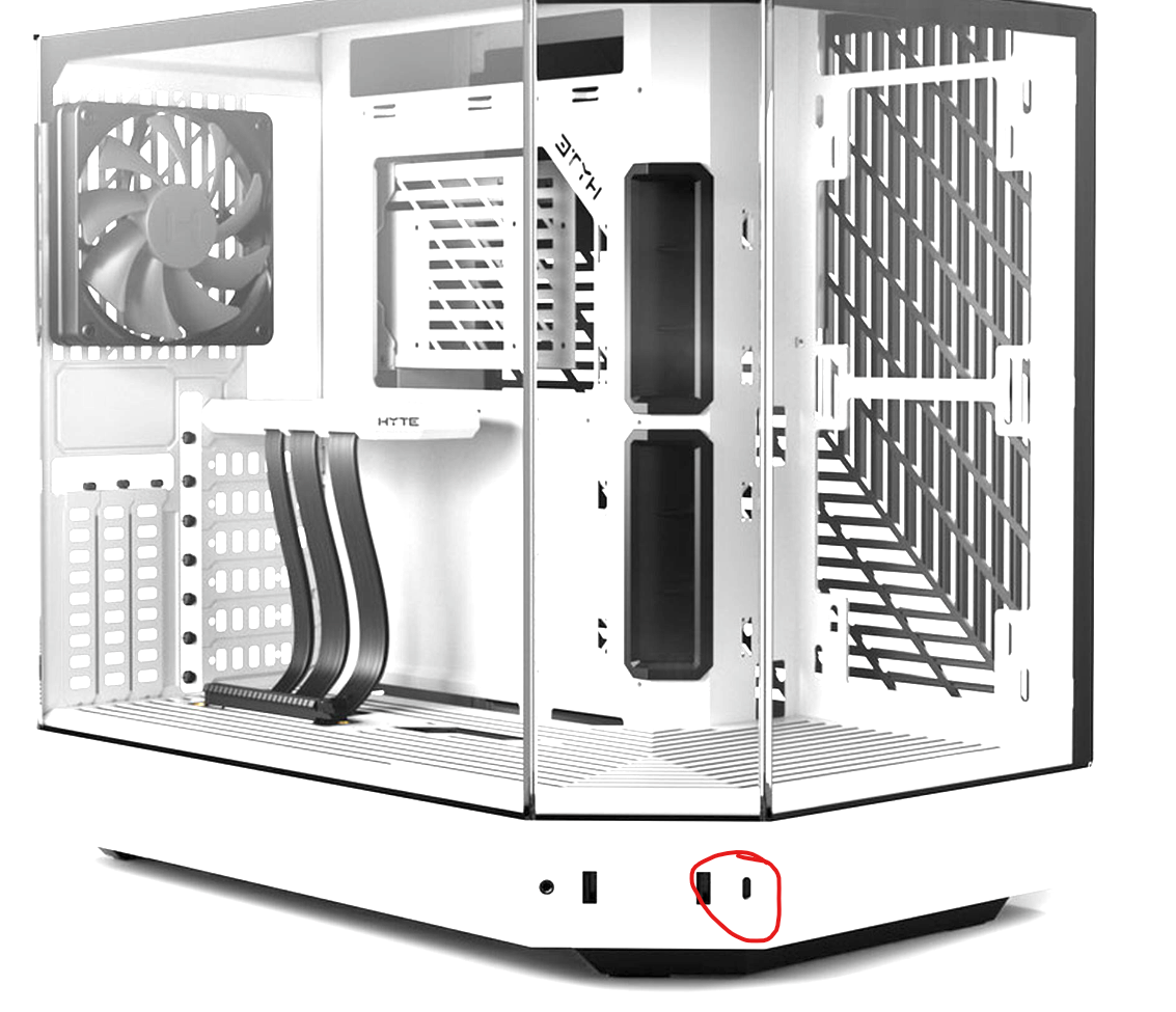

mir ist soeben der USB-C Port vorne am Gehäuse von meinem Hyte Y60 durchgebrannt. Ist erst aufgefallen das Windows dauernd Fehlermeldungen gebracht hat das ein USB Gerät nicht richtig funktioniert, also so als würde ich ständig was aus oder einstecken. In dem Moment war ein USB C Kabel vorne im Anschluss drin aber ich hatte kein Gerät dran, nur das Kabel. Beim rausziehen dann hab ich im Port ein glühen bemerkt und leichten Rauch gesehen, sah nach einem Kurzschluss aus.
Wie würdet ihr am besten vorgehen? Beim Hersteller reklamieren? Hyte gibt eine 3 Jährige Garantie.
Mein Problem ist, selbst wenn ich ein neues Gehäuse bekomme, das wäre damit verbunden den kompletten PC wieder auseinander zu bauen und neu einzubauen, hat mich beim letzten mal schon 2 Tage gekostet...

2. tatsächlich funktioniert der USB-C port noch, wenn man das so nennen kann. habs gerade nochmals mit zwei kabeln getestet. allerdings wird das kabel, bzw der anschluss der im port steckt extrem schnell extrem heiß. Schließe ich z.b das Iphone daran an, ziehe den stecker nach weniger als 5 sekunden wieder raus aus dem port, ist es sehr sehr heiß. ich denke das ist auch nicht normal oder ?
PS: wenns nur ums tauschen vom port geht, wie soll ich denn da ran kommen?

wie gesagt der USB-C port der den kurzschluss hatte funktioniert noch, strom fließt auf jeden fall durch. Allerdings wie oben beschrieben wird der USB Anschluss vom angeschlossenen Kabel innerhalb von sekunden sehr heiß weshalb ich das nicht weiter nutzen will aus Sicherheitsgründen

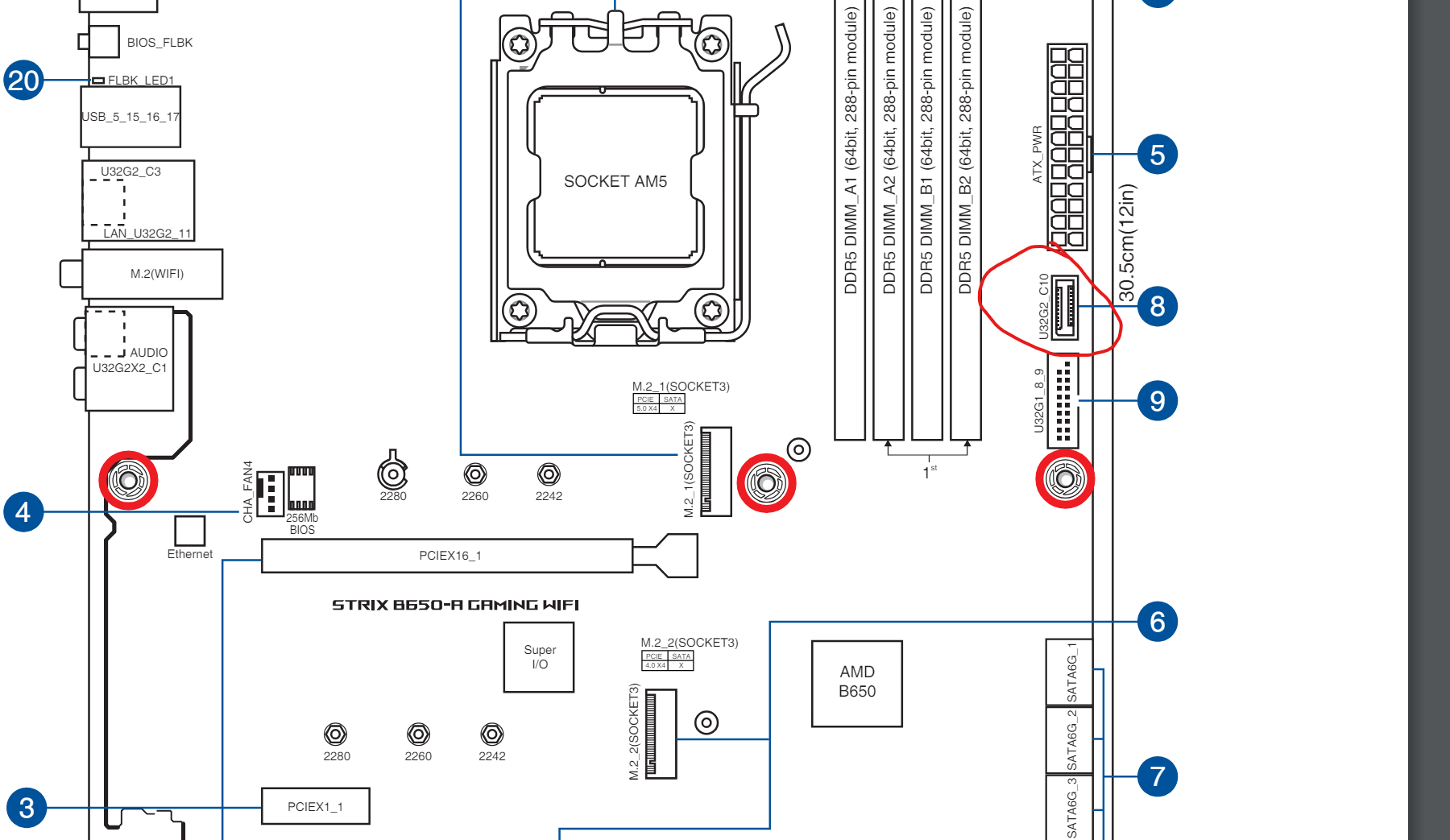

Mach mal Fotos wie der USB-C Port an deinem Mainboard angeschlossen ist. Ist das ein Key-A oder 19 Pin Anschluss? Womöglich auch verdreht oder was locker geworden, gerade die 19 Pin Buchsen sind öfters recht lose.
Dann ziehst du den Stecker ab und machst nochmal Fotos von der Buchse. Vielleicht sieht man da ja auch was Verbogenes oder Schmorstellen.
Auf jeden Fall die Buchse vom Strom trennen.
