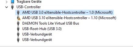

Im Windows Gerätemanager wurde folgendes angezeigt:

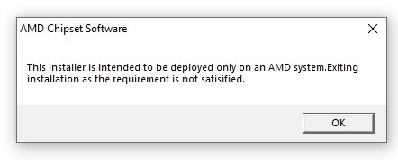

Zuerst versucht die aktuellen Chipset Treiber zu installieren. Dies schlägt allerdings fehl:
Wenn man danach googelt ist das wohl ein bekanntes Problem, aber eine wirkliche Lösung konnte ich nicht finden.
Ich habe den Treiber mal deinstalliert in der Hoffnung, dass ich dann die Chipset Treiber installieren, aber auch das ergab nur die obige Fehlermeldung. Windows hat einen generischen USB-Treiber installiert, aber leider mit dem selben Ergebnis.
