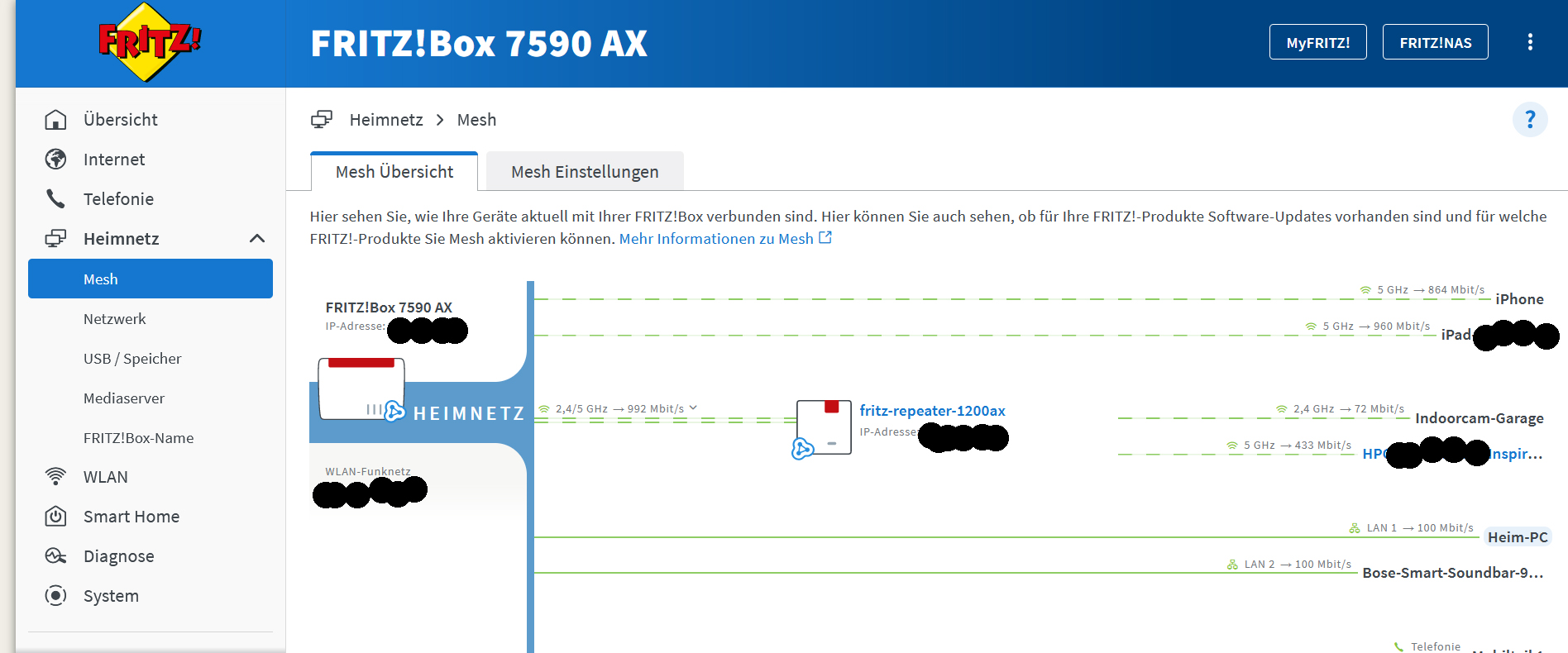

Hier meine Meshübersicht
Hmm... der WLAN-Drucker ist da aber gar nicht aufgeführt. Also hat er (zumind. zurzeit) gar keine Verbindung zum Netzverbund!?​

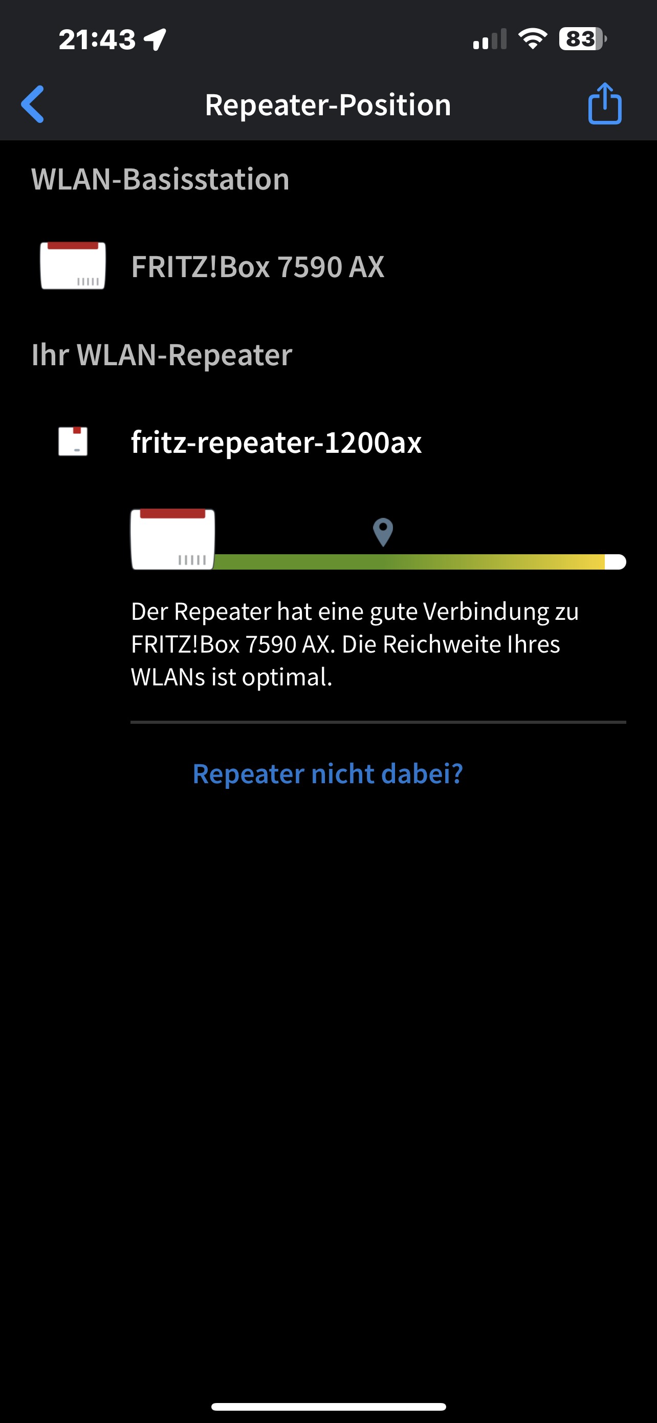

bei wlan dasselbe: je weiter weg (du nutzt ein Repeater) desto instabiler. So ein Drucker braucht aber konstante Verbindung. Deshalb: stell den Repeater woanders hin, am besten schaust du mit dem händy wo das wlan noch mindestens 3-4 Balken (von 5) hat, dort stellst du de Repeater hin (meistens mittig zwischen Router und drucker) und stellst den Drucker dorthin, wo wlan vom repeater mindestens 4 Balken hat. Dazu wählst du bei 2.4ghz einen Kanal manuell aus, der nicht von anderen Störquellen überlagert wird (Im Router). Und neben den Drucker und Router kein Netzteil, dect Telefon, Monitor, tv, oder Lautsprecher

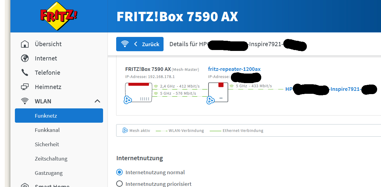

So, ich habe den Repeater nochmals umgesteckt und Repeater-Position mit Wlan-App von Fritz gemessen (siehe Bild). Auch im Anhang eine aktuelle Meshübersicht mit eingeschalteten Drucker.
Das Problem bleibt aber trotzdem. Wenn ich den Drucker einschalte, muss ich ich in den Druckereinstellungen kurz Wlan aus- und dann wieder einschalten damit eine konstante Verbindung entsteht.
D. h. Du trennst den Drucker immer komplett vom Stromnetz?
Und wird der 1200AX nur für die WLAN-Verbindung des Druckers genutzt?
