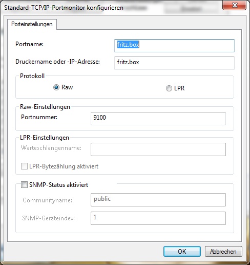

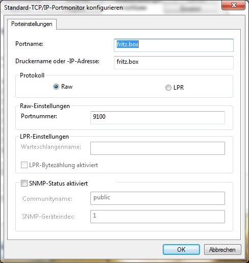

Achso okay. Sollte ich bei dem Fenster im Screenshot die Einstellung nicht auf LPR setzen und den Warteschlangennamen auf LPT1 ?
So wurde es mir bei einer anderen Anleitung geraten. Wäre Raw die bessere Variante?
Ich habe leider in meiner Anleitung für den Drucker keine Angeben über die Portfreigabe gefunden, hast du da Details?
Mit welchen Einstellungen der Epson zum arbeiten zu bewegen ist, das kann ich auch nicht sagen. Und ich finde auch keinen Epson AL-1700 Drucker bei Epson. Den scheint es nicht zu geben. Es gibt einen Epson AcuLaser C1700 Farblaserdrucker. Bei dem steht nichts zu dem Thema in der Anleitung.
Das heißt, entweder mit den Einstellungen bei dem TCP/IP Port herum probieren, oder den Epson Support anschreiben. Es sei erwähnt, nicht jeder Drucker funktioniert auf diese Art und Weise per TCP/IP Anschluss. Aber das sollte Dir dann Epson näher beschreiben können.
