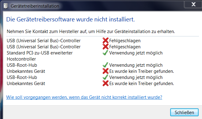

Vorgestern wollte ich eine USB-Tastatur an mein Notebook anschließen, hab' alles mögliche versucht aber immer kam der gleiche Fehler: "Die Gerätetreibersoftware wurde nicht installiert.". Nachdem ich auf die Meldung draufgeklickt habe, wurde mir als Grund "Es wurde kein Treiber gefunden" angezeigt, obwohl ich diesen installiert hatte. Ich dachte mir dann, dass die Tastatur eventuell einfach nur einen Defekt hat.
Heute kam dann mein neuer DVB-T-Stick an und siehe da: Das gleiche Problem (http://i.imgur.com/v83F5ds.png)
Hab' alle USB-Ports ausprobiert, Treiber installiert, Treiber deinstalliert, nichts hat geholfen.

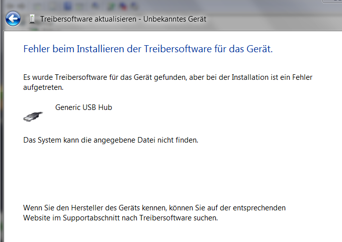

Wenn ich bei einem der Unbekannten Geräten den Treiber installieren möchte und Windows sage, dass es doch bitte unter c:\windows\system32\driverstore gucken soll, kriege ich folgende Meldung:
