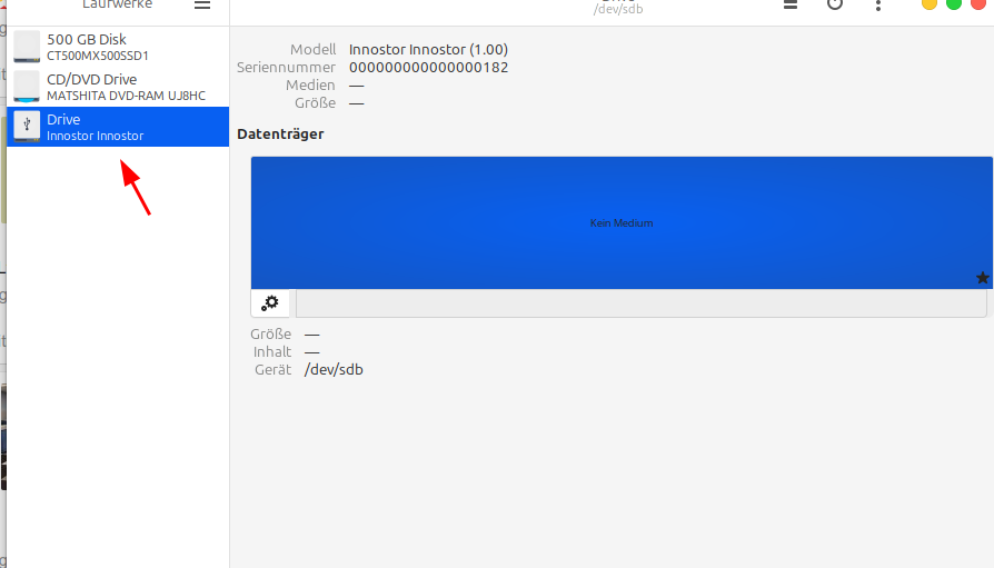

Bolli2 schrieb:nein der stick ist ok
Wie kommst du mit dem Screenshot auf die Idee der Stick sei ok?

Da ist gar nichts ok.

Wahrscheinlich Partionstabelle kaputt oder nicht vorhanden.Bolli2 schrieb:nein der stick ist ok
er meldet sich automtisch an und ab bei gparted ist er nicht zu finden bei laufwerke ja
Starte mal "sudo dmesg -W" und steckt den Stick dann rein und poste die Ausgaben hier.

mit ok meinte ich nur das der stick reagiert und nicht gänzlich tot ist

JumpingCat schrieb:Wie kommst du mit dem Screenshot auf die Idee der Stick sei ok?

Nope - der ist so überhaupt nicht O.K.Bolli2 schrieb:nein der stick ist ok
Zumal der "Stick" gar nicht mounten kann - bestenfalls Volumes auf dem Stick.
Und ohne "Medium" kein "Volume".
Bei einem Diskettenlaufwerk könnte man die Diskette als Medium wechseln - bei einem USB-Stick öhm: Nö. 😉
