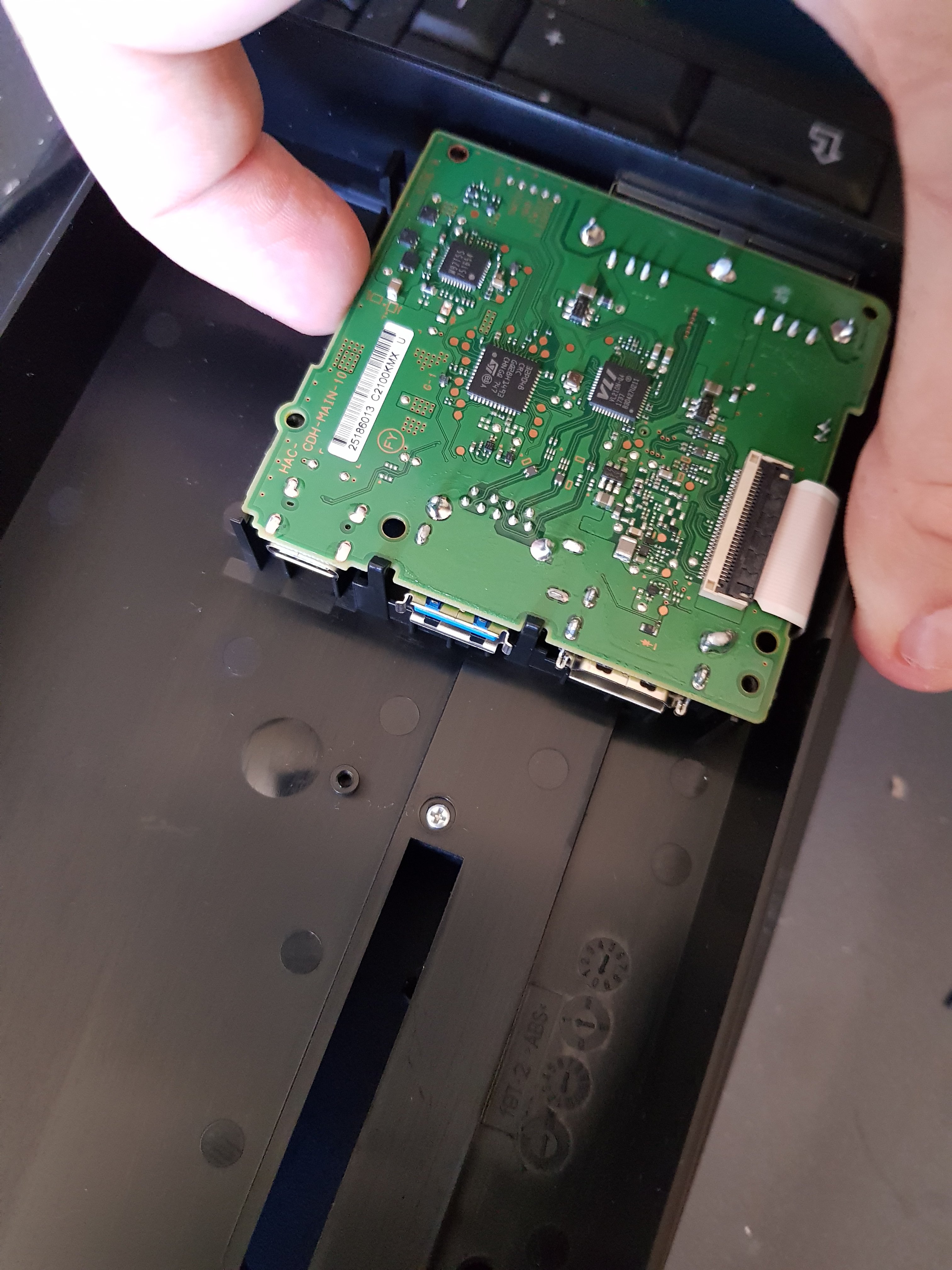

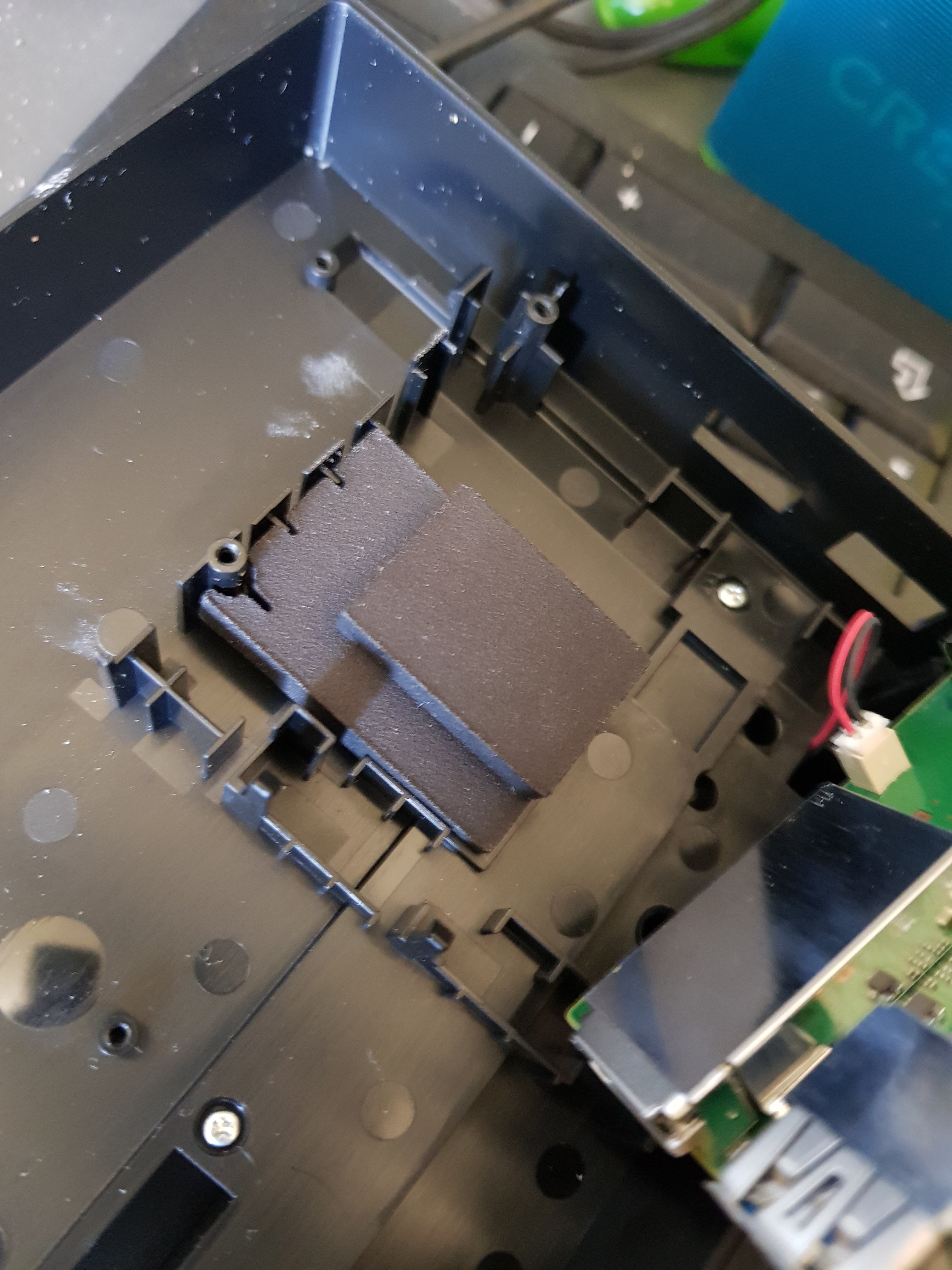

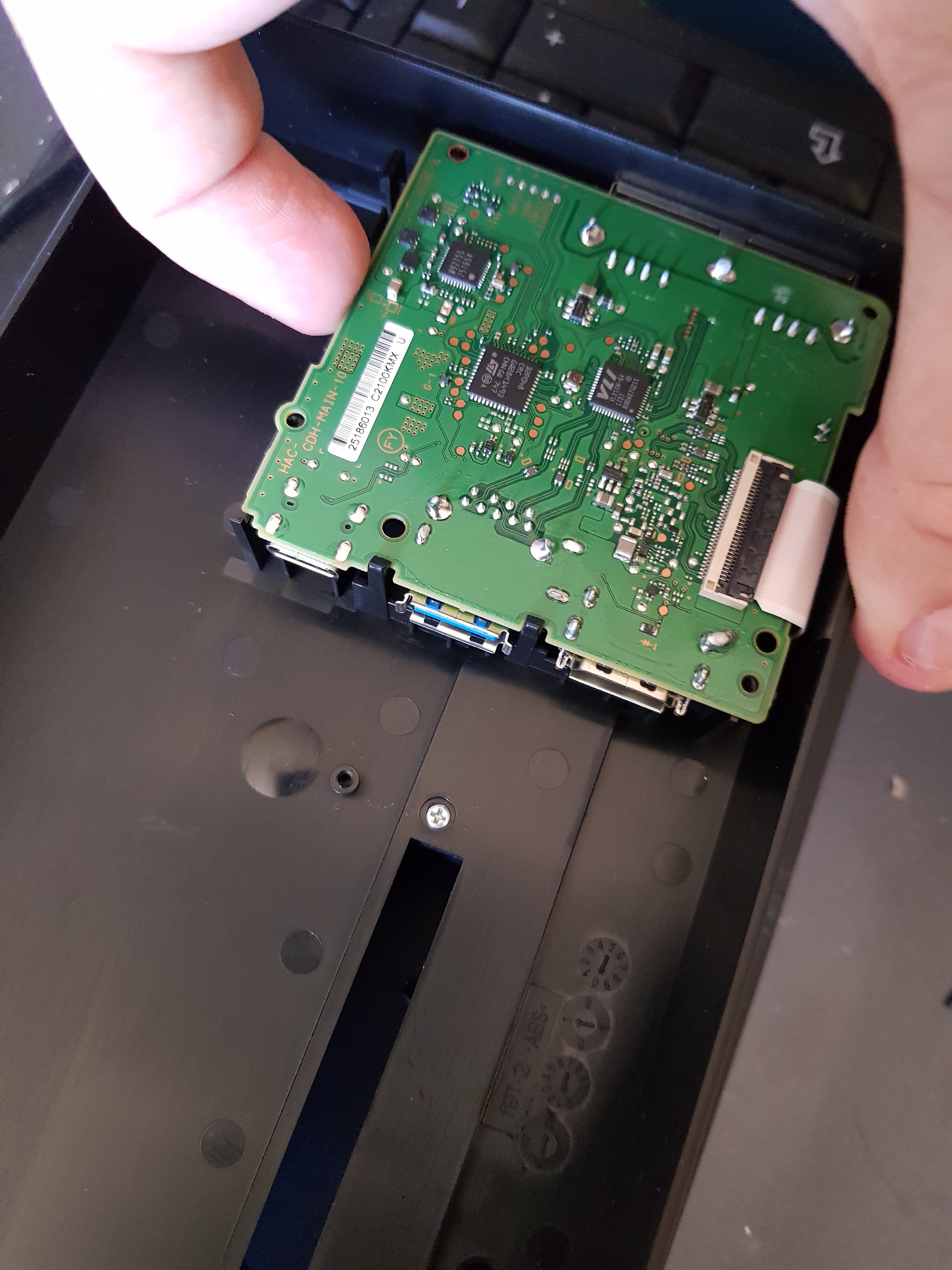

Ich habe mich auch mit der Kühlung der Switch befasst und habe dann dieses Video von einem amerikanischen Youtuber entdeckt. Habe mir dann mit einem 3D Drucker das Modell nachdrucken lassen, Es bringt aber nur minimal was im Dock, ein USB Kühler habe ich auch zusätzlich im Einsatz, dieser ist aber auch eher ein Placebo, die Switch wird warm grade bei aufwendigen Spielen wie Breath of the Wild, Ja aber bei mir ist noch alles grade und ohne Probleme (vielleicht auch wegen der Cooling Mod im Dock) 20180718_144714.jpg20180718_144510.jpg
Laut den YTB Kommentaren im IDLE:
With the mod: 24 to 25.5C
Without the mod: 32 to 33C
Difference: about 8 to 9 degrees Celsius.
sikarr schrieb:
Nur mal so für Nicht Switch Besitzer, was sehen wir da?
Die mit dem Triwing Schraubendreher geöffnete Rückseite des Nintendo Switch Dock und ihre Platine ( Hinter dieser Platine ist ein Lüftungsschlitz, der Mod soll der Switch erleichtern sogesagt besser durch das zweite Nasenloch zu atmen^^)
