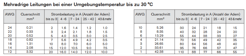

Das dürfte mit dem Adernquerschnitt zusammenhängen. Je niedriger die Zahl hinter dem AWG (z. B. AWG 22) desto besser.
Die Stromleitungen des Kabels sind mit AWG24 angegeben.

Cardhu schrieb:
Wieso sollte ein dünnerer Querschnitt mit höherem Widerstand besser sein?
Der AWG verhält sich umgekehrt zum Durchmesser in mm², weniger AWG ist mehr mm².
Ja, da sind die Spannungen flexibel, dennoch sind es 2A. Über einmal 0.5mm Querschnitt oder AWG22/AWG24 läuft das wohl nicht.
Die Ausgangsfrage ist aber ganz simpel zu beantworten: An den 1.5m scheiterts nicht.
Aber, USB-A auf USB-C fällt glaub ich schon unter USB-C workaround und da gibts dann diese 56Ohm Widerstände in den Kabeln, die es trotzdem laden lassen.
Geht man von den üblichen Herstellerangaben aus, dann sollte es bei 2 A mindestens AWG 24 sein.
Ohne Berücksichtigung des Spannungsfalls.
