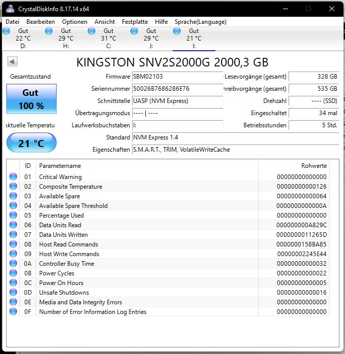

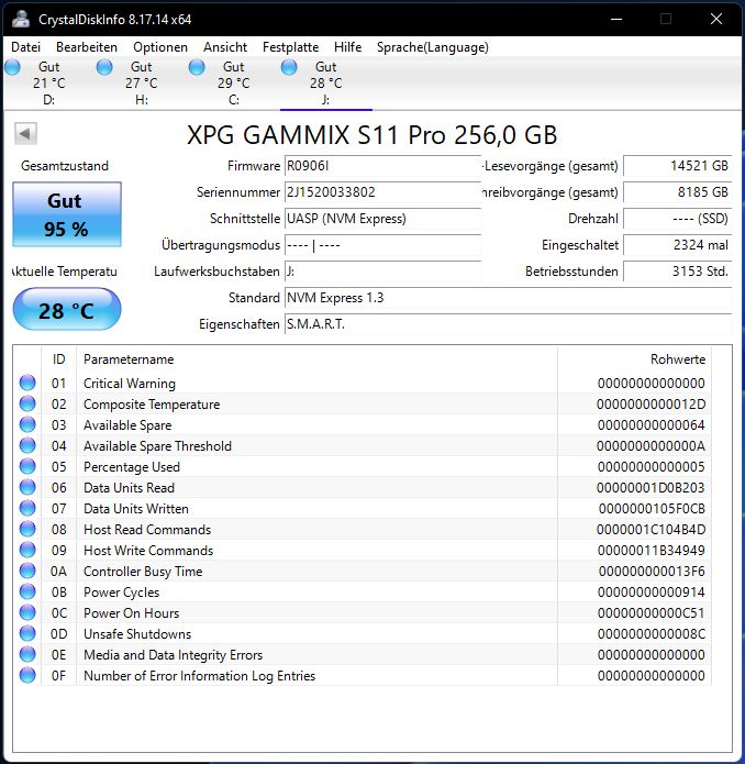

Ich besitze zwei USB NVMe-Gehäuse. Eines unterstützt laut CrystalDiskInfo TRIM und VolatileWriteCache, das andere nicht.
Dieses hier angeblich nicht, obwohl in der Artikelbeschreibung ausdrücklich erwähnt: https://www.amazon.de/SSK-SSD-Gehäuse-Adapter-Thunderbolt-externes-unterstützt/dp/B08P4484V3/
Dieses hier kann: laut CDI: https://www.amazon.de/dp/B0BGS3NZ4C
Was habe ich in der Praxis dadurch für Nachteile bei dem oberen, und warum kann es nicht? Oder erkennt CDI den Brückenchipsatz nur nicht richtig?

Die Bridge muss auf jeden Fall den "Trim" Befehl übersetzen können. Im Detail ists nämlich so, dass es Trim nur bei ATA gibt, bei NVMe gibts Deallocate und bei SCSI Unmap, welche mehr oder weniger die gleiche Funktion übernehmen.
Seit geraumer Zeit gibt es mit UASP (USB attached SCSI Protocol) einen Standard der dafür sorgt, dass die per USB angeschlossenen Devices immer per SCSI angesprochen werden können und daher prinzipiell auch den Unmap Befehl verstehen sollten.
Wenn CDI bei der Schnittstelle UASP anzeigt, stehen die Chancen sehr gut, dass das Trim durchgereicht wird, unabhängig davon was in den Eigenschaften steht.
Reaktionen: NMA, blauescabrio, massaker und eine weitere Person
Trimcheck sagt: "TRIM appears to be WORKING!". Allerdings nur, wenn ich auch wirklich die 20 Sekunden abwarte.
UASP wird bei beiden Gehäusen als Schnittstelle angezeigt. Trotzdem wird nur bei einem Gehäuse bei den Eigenschaften auch TRIM angezeigt.
