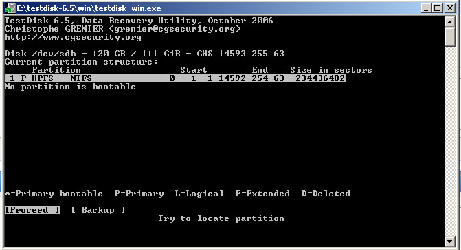

Hatte GetDataBack im Analyse-Modus probiert, nach kurzer Zeit hagelt es Lesefehler, und im zweiten Schritt wird das Dateisystem nicht erkannt bzw. das Programm bietet mir keines zum Auswählen an, der nächste Schritt kann somit nicht ausgeführt werden.
Bis TestDisk6.5 den ersten Analyse-Screen wiedergibt, vergehen dank der Lesefehler ca. 30 Minuten.
Vielleicht gibt es ja doch noch eine Möglichkeit, an die Daten zu kommen- gibt auch eine nette Belohnung, wenn jemand einen effektiven Tipp hat.
Hänge noch zwei Screenshots von TestDisk6.5 an!

Bei Lesefehler in Sektoren oder einem beschädigten Dateisystem kann Testdisk leider nicht viel helfen.
Es sei den die Partitionen oder Daten werden noch in Testdisk erkannt.
