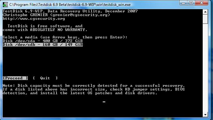

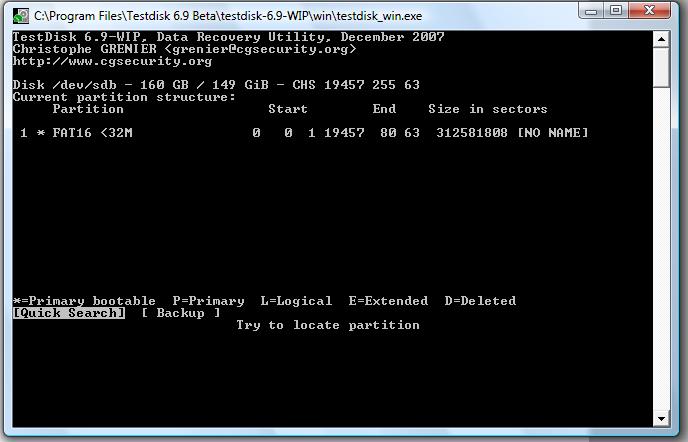

Nun habe ich hier im Forum schon soviel gelsesen, daß ich schon ganz verwirrt bin und leider noch keine Lösung gefunden habe. Ich habe mir das Testdisk 6.9 geladen und bekomme in den ersten 1-3 Schritten folgende Ergebnisse Nun weiß ich aber nicht weiter .....

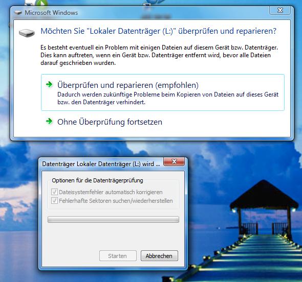

Danke schonmal für deinen Tip. Nachdem der Pc eben mal hängen blieb, musste ich neustarten. Nun bekam ich eine Meldung, daß es mit dem lokalen Datenträger L Probleme gäbe und es zu empfehlen wäre, den datenträger zu uüberprüfen und evtl. zu reparieren.
Bin gerade dabei, das Progi mal durchlaufen zu lassen. Sollte es dennoch nichts bringen, und ich immer noch nicht auf meine USB Platte zugreifen können, dann werde ich mich nochmal an Testdisk machen und das Ergebnis nach der Deep Search hier posten.

Deine Partition war völlig falsch von der Partitionsgeometrie und Dateisystem.
Eine FAT16-Partition kann maximal 2 GB und nicht 160 GB groß sein.
Ich bin mir nicht sicher, ob es jetzt sinnvoll war auf dieser Partition chkdsk auszuführen.Teile mal hinterher das Ergebnis mit.
Besser wäre wie von Müli vorgeschlagen eine tiefere Suche zu machen, ob die dann gefunden wird.

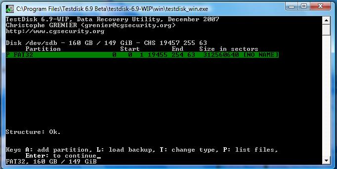

Wäre echt liebe wenn Ihr euch das mal ansehen könntet und mir sagt, was ich als nächstes tun soll :-) VIELEN LIEBEN DANK von Yvonne
Edit: nachdem ich mir die Dateien habe ansehen können, bin ich mit q zurück: nun habe ich folgende Möglichkeiten:
A: add Partition L: load Backup T: change Type P: list files und Enter to continue .... warte nun aber erst mal ab, was Ihr meint.

Partition ist vorhanden und Dateien werden auch angezeigt.
Aber mir fehlt jetzt nach chkdsk noch der Screen direkt nach bestätigen bei Analyse.
Wäre praktisch einen Screen vor diesen;
https://www.computerbase.de/forum/attachments/testdisk_nachanalyse-jpg.81727/
Bestätige dann aber nochmal mit der Eingabetaste durch, bis du unten noch Deeper Search siehst und lasse es laufen.
Ich möchte noch vergleichen ob deine Partition wahrscheinlich mit richtiger Struktur gefunden wird.
Zu deiner jetzigen Situation;
Testdisk zeigt deine Partition nicht nach Standard an.
Ist genau die Geometrie, als ob die Partition in Testdisk manuell mit verkehrten Werten eingegeben wurde.
Der zweite Wert 0 müßte 1 sein.
Du könntest nur für den Zweck der Datensicherung ( Backup) mal die Partition wiederherstellen.
Mache dann sofort Backup.
Lösche dann die Partition und erstelle die neu.
Kopiere dann die Daten zurück.
Erstelle dir besser eine Partition mit NTFS.

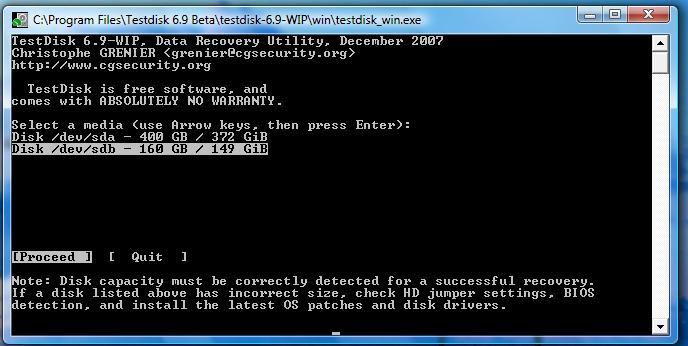

soll ich nun wieder von vorne anfangen, (bin immer noch am punkt des letzten screenshots von mir) damit ich nen sreen von vor der analyse zeigen kann, oder soll ich mit deinem 2. vorschlag weitermachen ???? ---> also L für LOAD BACKUP ????
ich blick das mit den partitionen überhaupt net .... . ich boote nicht von der festplatte ...
mir ist jetzt eigentlich nur wichtig, die daten überhaupt sichern zu können, danach denke ich, ist es am besten die usb platte zu formatieren...oder ???
danke und liebe grüsse von yvonne
Edit:
nachdem ich nun einfach mal L gedrückt hatte, scheint es mir, als gäbe es hier kein backup? ... ich mein ich kann mich auch nicht erinnern, jemals eins gemacht zu haben...aber kann man denn die daten nur mit vorhandenem backup retten...oder bin ich hier total auf dem holzweg ....
sorry für meine totale unwissenheit .....

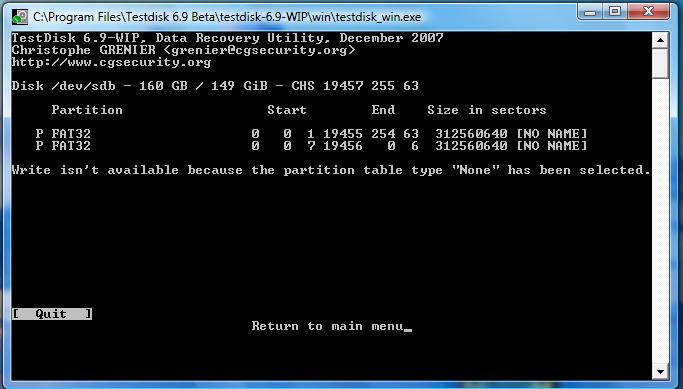

nochmal Edit: kam jetzt doch noch zu dem punkt deep search ... das ergebnis habe ich ebenfalls als grafik angehängt
Fiona, --> die letzte grafik ist die vor der analyse

Normal solltest du immer bei Partition Table Type Intel bestätigen und nicht bei None.
Bei None kannst du keine Partitionstabelle schreiben, da du None ausgewählt hast.
Auch gibt es Lesefehler in Sektoren bei der Suche.
Siehst du hier mit der Meldung Read Errror;
https://www.computerbase.de/forum/attachments/testdisk_deepsearch-jpg.81751/

Ich bin von diesem Fehler in der Partitionstabelle ausgegangen;
https://www.computerbase.de/forum/attachments/testdisk1-jpg.81705/
Hier ist eine verkehrte Partition als FAT16 augegeben, die wohl nicht stimmt.
Dann hatte dir Testdisk diese Partition angezeigt;
https://www.computerbase.de/forum/attachments/testdisk_nachcontinue-jpg.81728/
Die zweite Null ist nicht Standard, aber zumindest wird die Partition angezeigt.
An diesem Screen, kannst du die Partition, wenn du von dieser nicht bootest mit dem Links oder Rechtspfeil auf P für nur primär setzen.
