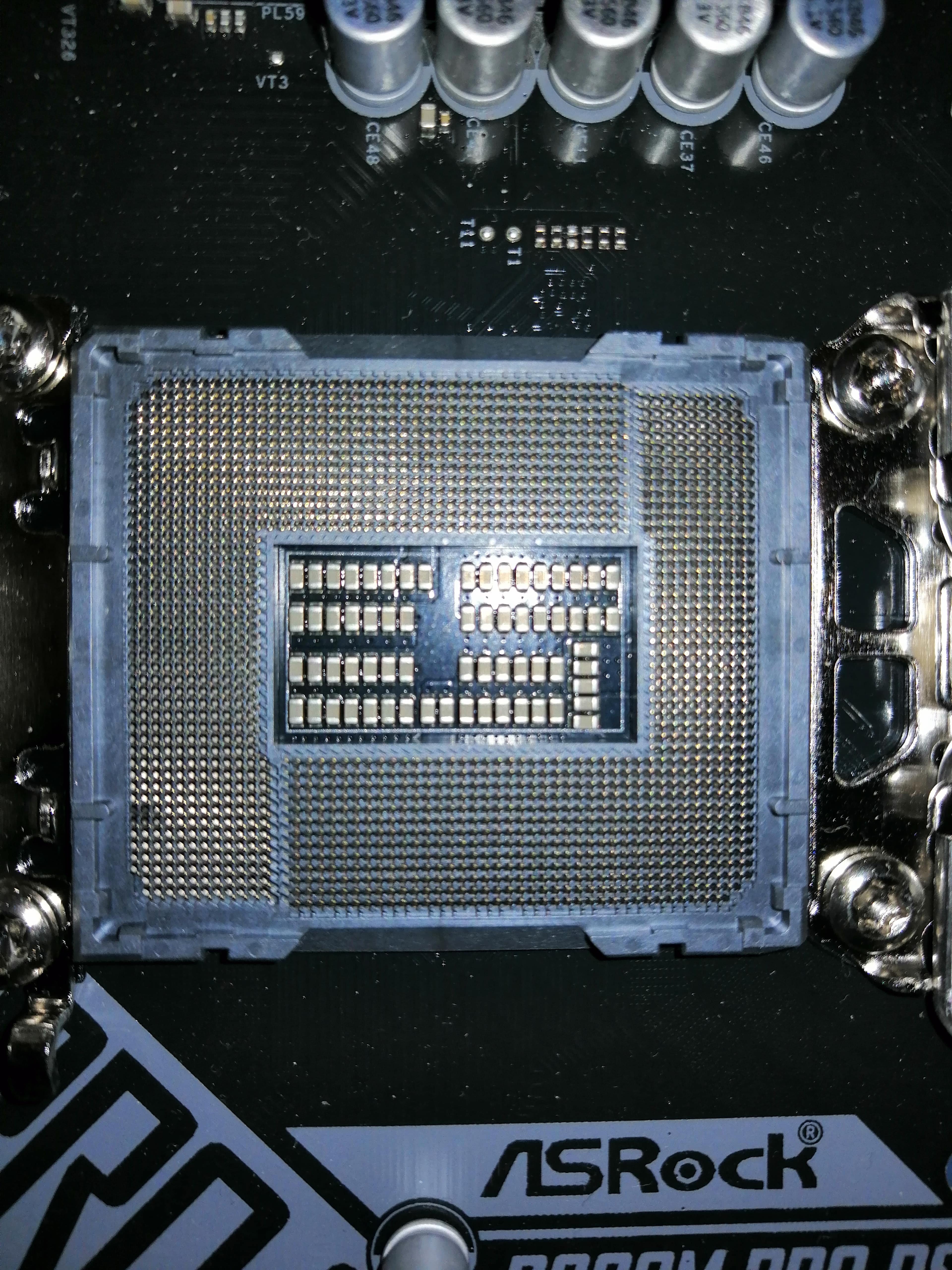

Hier ein Bild von dem Sockel, sieht für mich normal aus.
Ich wollte gerade den RAM testen, jetzt habe ich aber die ganze Zeit einen System Thread Exception Not Handled Bluescreen.

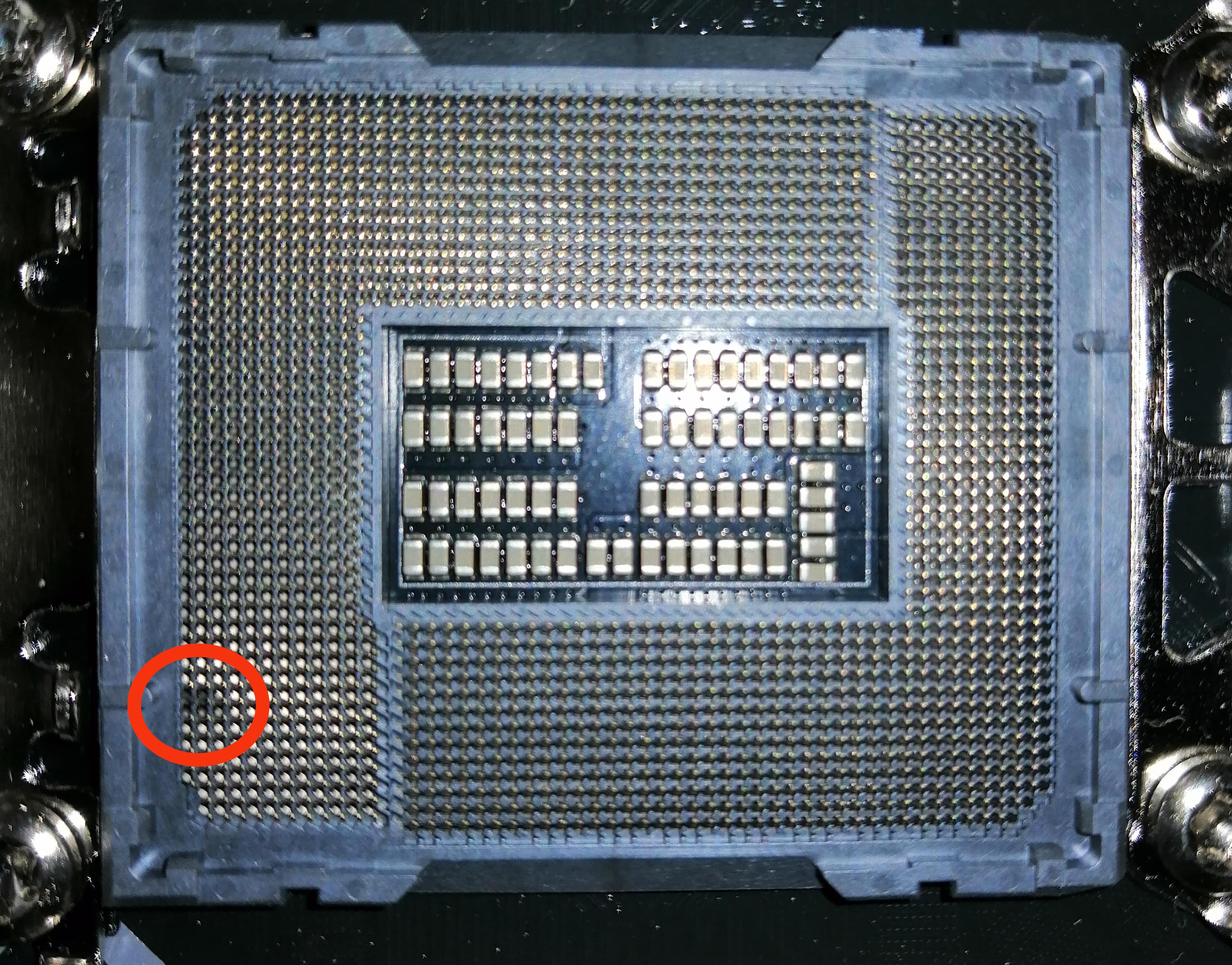

Finde, daß die Stelle komisch aussieht, oder ist das ein Schatten bzw. liegt's an der Beleuchtung/am Blitz?
