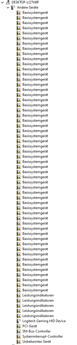

  • Habe die ausgeblendeten Geräte sichtbar gemacht. Auf die Schnelle konnte ich die Logitech-G5-Maus nicht ausfinding machen. Dafür ist mir eine Latte an sog. "Basissystemgeräten" aufgefallen, die innerhalb kürzester Zeit wieder auftauchen, nachdem man sie gelöscht hat:

Da sind einige Boardtreiber im argen! Ich würd mal schauen, das die Treiber für´s Board richtig installiert sind. PCI-Gerät, SM-BUS-CONTROLLER etc....ohne funktionierende Boardtreiber wird das alles nicht wirklich pralle. Unter der Sparte andere Geräte muss es definitiv anders aussehen. Bei mir stehen da nur deaktivierte USB-BT-Handscanner:
Sodalle: Ich habe mal USB-Treiber, Chipsatz-Treiber (Asus/Intel) Gigabyte-Netzwerktreiber und SATA-Treiber runtergeschmissen. Nebenher läuft nopch "Stress-My-PC" sowie STEAM und Epic, während kräftig herutnergeladen wird. Ferner haber ich mal Maus und Tastatur direkt angeschlossen. Zudem alle ausgegrauten, also ausgeblendeten USB-Einträge im Geräte-Manager deinstalliert. "Noch" kein Ruckler bemerkt, kann aber noch werden...

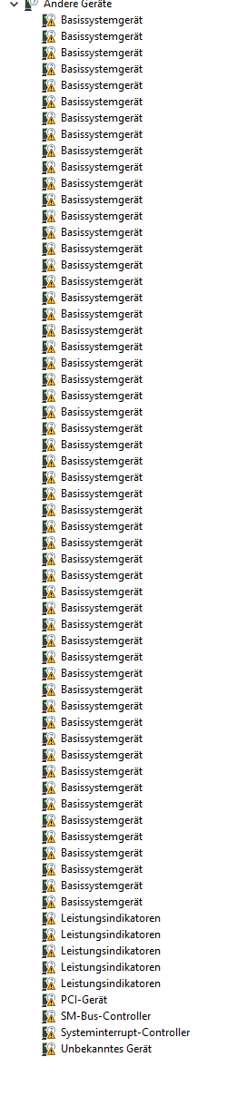

Momentan sieht's im Geräte-Manager so aus unter "Andere Geräte":

So, habe jetzt die Treiber von CD reinstalliert. Irgendwie habe ich das Gefühl, dass aktuellere Treiber von der Homepage oft Probleme verursachen, weil unvollständig oder man einfach die Masse nicht überblickt.
Andere Geräte werden jetzt nicht mehr aufgeführt. Die Treiber-Neuinstallation hat gefruchtet. Schön!

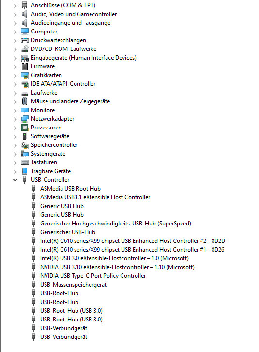

So muss das aussehen im Gerätemanager...;-).
