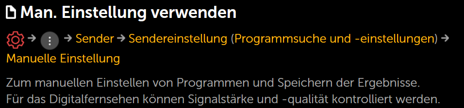

Bzgl Signalstärke - und qualität
http://kr.eguide.lgappstv.com/manual/w19_mr/dvb/Apps/w4.5_mr_e09/e_ger/index.html
alle anzeigen -> Index -> M -> Manuelle Einstellung
Diese Anleitung habe ich seit der TV da ist in den Lesezeichen.
Doch ich finde auch in dem Abschnitt nix, dass auch nur im entferntesten an eine Signalstärke-Anzeige erinnert.
Ist auch nicht so wichtig, wenn du sagts, die Aufnahme läuft sogar ohne Signal weiter (und nimmt nix, Rauschen? auf)
Dh. es liegt nicht am Sat, nicht an evtl. verstellten Zeiten ...
Aber heute Nacht schau ich nochmal nach, ob ich sowas finde.
