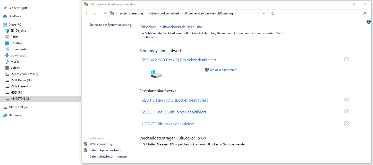

USB-Stick mit BitLocker verschlüsseln

Versuch es über das Kontextmenu vom Laufwerksbuchstaben.
Windows 10 die Pro Version oder höherwertig sein.

Musste es direkt ausprobieren. Mein SanDisk 128GB geht ohne Probleme, egal ob per Rechtsklick aufs Laufwerk oder über BitlockerEinstellungen.
Wie ist der Stick formatiert. Denke der müsste mit NTFS formatiert sein, damit es geht.

Hatte mit 2 Kingstons je 16gb die gleiche Probleme. Habe dann einen anderen stick probiert (extrememory) und er ging.
Habe Windows 10 pro 64bit.

Was passiert denn über die Kommandozeile (als Admin ausgeführt)?
manage-bde -on G: -pw
Schau mal hier : https://docs.microsoft.com/en-us/an...34turn-on-bitlocker34-vanished-for-usb-d.html
So ganz klar ist mir allerdings nicht ob der bug auch in 2004 enthalten ist.
Ursache sind wohl als active markierte Partionions.
Workaround alle Partionions entfernen
Ich glaube an der Partionen lag es. Der Stick hatte von Werk aus schon 2 Partionen, warum auch immer. Ich habe beide gelöscht und nur eine erstellt und sehe da, es funktioniert. Dane für den Tippcloudman schrieb:Ursache sind wohl als active markierte Partionions.
