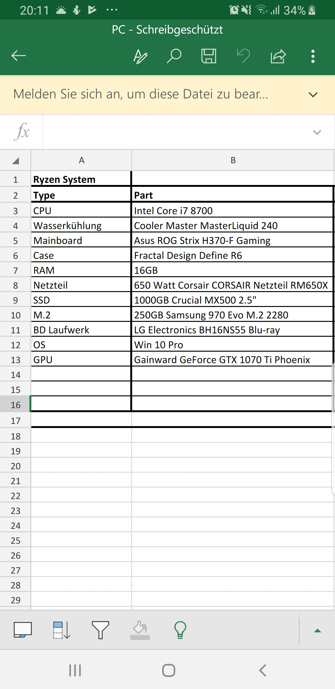

Folgendes Problem :
Habe einen neuen Computer und würde jetzt gerne windows 10 per USB stick installieren jedoch , wenn ich im bios bin und auf das sichere Menü gehe kann ich secure-boot Status und platform-key (PK)-status nicht auswählen kurz gesagt wird der USB stick nicht erkannt und ich weiß nicht mehr weiter
Bitte um schnelle Hilfe (habe so gut wie keine Ahnung von den Sachen ein Freund hat mir den LCD zusammengebaut und wollte den auch einrichten aber dann wurde sein usb stick nicht erkannt)
Schon mal vielen Dank im voraus
