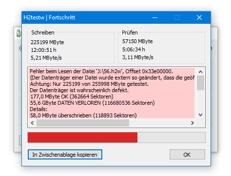

So, nun. Das Ergebnis:
Fehler beim Lesen der Datei 'J:\56.h2w', Offset 0x33e00000.
(Der Datenträger einer Datei wurde extern so geändert, dass die geöffnete Datei nicht mehr gültig ist. Code 1006)
Achtung: Nur 225199 von 255998 MByte getestet.
Der Datenträger ist wahrscheinlich defekt.
177,0 MByte OK (362664 Sektoren)
55,6 GByte DATEN VERLOREN (116680536 Sektoren)
Details:
58,0 MByte überschrieben (118893 Sektoren)
0 KByte leicht verfälscht (< 8 Bit/Sektor, 0 Sektoren)
55,5 GByte mit Datenmüll (116561643 Sektoren)
56,6 MByte mehrfach genutzt (116018 Sektoren)
Erster Fehler bei Offset: 0x000000000b115000
Soll: 0x000000000b115000
Ist: 0x0000000000000000
H2testw Version 1.3
Schreibrate: 5,21 MByte/s
Leserate: 3,11 MByte/s
H2testw v1.4

Der Controller scheint eine aufwendige Logik zu haben um als Fake nicht so schnell entlarvt zu werden, da sonst meist nur einer dieser drei Fehler auftritt, hier aber alle drei:
Details:
Er dürfte eine Logik haben die versucht das bisschen NANDs so auf die realen Adressen zu verteilen, dass die Metadaten korrekt gespeichert werden, daher auch die mit knapp über 3MB/s sehr geringe Lesegeschwindigkeit. Die Daten der Dateien werden dann aber praktisch alle korrupt sein, da ja nur 177MB korrekt ausgelesen werden konnten. Nutze diese Sticks nicht, schon gar nicht wenn die Daten wichtig sind, denn die sind da garantiert nicht drauf gespeichert!

er dürfte eine logik haben die versucht das bisschen nands so auf die realen adressen zu verteilen, dass die metadaten korrekt gespeichert werden, daher auch die mit knapp über 3mb/s sehr geringe lesegeschwindigkeit. Die daten der dateien werden dann aber praktisch alle korrupt sein, da ja nur 177mb korrekt ausgelesen werden konnten. Nutze diese sticks nicht, schon gar nicht wenn die daten wichtig sind, denn die sind da garantiert nicht drauf gespeichert!
