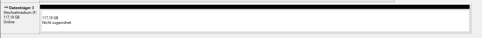

Die Datenträgerverwaltung sieht so aus:
Scheinbar gibt es keine Partition und daher wird der Stick von Windows auch richtigerweise nicht erkannt.
Ich denke, wenn ich hier ein neues Volume anlege, wird der Stick wieder funktionieren, dann sind aber die Daten weg und das möchte ich möglichst vermeiden.

Bloß nicht! Auf keinem Fall auf einen Datenträger schreiben von dem noch was gerettet werden soll.
Erst mal in Erfahrung bringen wie wichtig die Daten wirklich sind. Wenn die Daten nicht soo wichtig sind, dass man einen Verlust durch basteln eines Laien verkraften kann, dann kann man sich dran versuchen. Denn was auch immer man daran versucht vermindert die Chancen einer professionellen Datenrettung.

stoeggich schrieb:
Beim erstellen der Partiton wird nichts geschrieben... @acerpower98
So ein Unsinn. Wo wird denn deiner Meinung die Partitionstabelle gespeichert? Dadurch kannst du die Reste einer alten Partitionstabelle überschreiben und die Datenwiederherstellung erschweren.
Wenn es dir um die Nutzung von Tools geht die zum scannen des Datenträgers zwingend eine Partition benötigen. Dann sind das für diesen Fall die falschen Programme.

meint ihr ich überschreibe Daten, wenn ich ein neues Volume anlege und dabei Anwähle "Dieses Volume nicht formatieren"?
Kann man das mal ausprobieren ohne weiter was kaputt zu machen?
Wie bereits gesagt. Dadurch überschreibst du Informationen welche die Datenrettung erschweren oder zunichte machen können.
